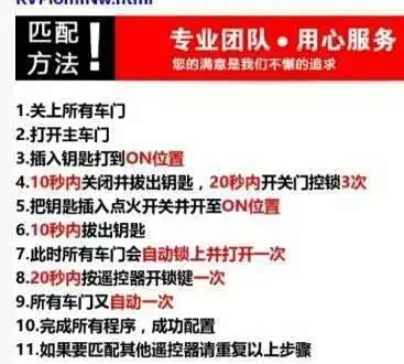

启辰M50V
参考下
2023-08-30 12:37 来自广东 回复

启辰M50V
铁将军摇控可匹配,在网上买,找车上的铁将军主机。主机侧面有个小孔一直摁进去。然后按一个遥控器锁车按键两次。然后按另外一个遥控器锁车,按键两次。松开小孔
2023-08-30 15:10 来自广东 回复
