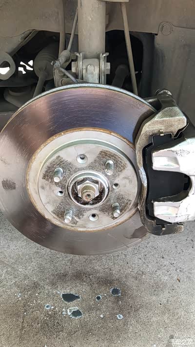

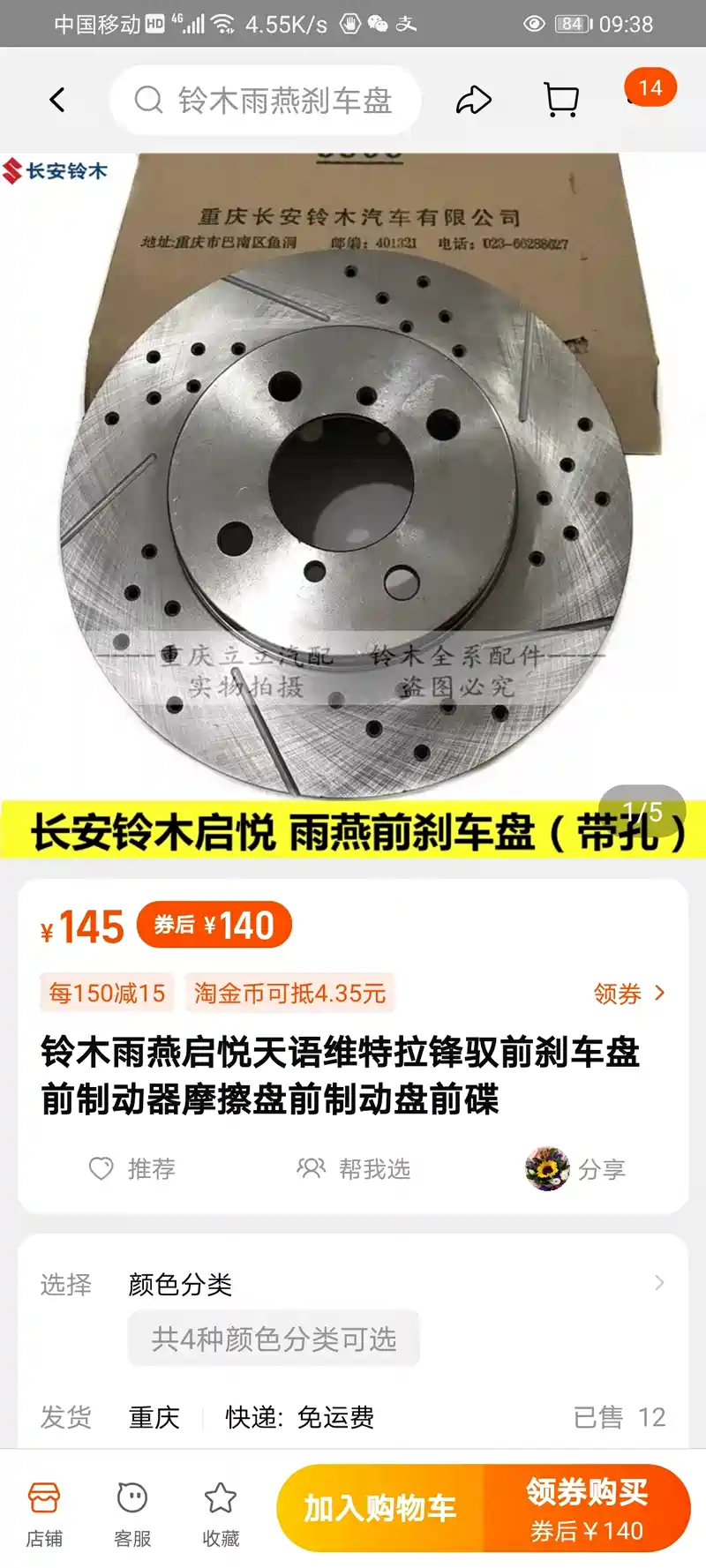

雨燕的刹车盘我觉得带空带槽的盘更好,但是见多数人换南方天合实心盘,这带烤漆和不带漆又有什么区别
我知道1.5的雨燕是正时链条,发动机旁边的皮带是水泵压缩机一起带动动的吗,请老车友们给点意见

买原厂的就很安全,最好买带漆,那一圈容易生锈。再配性能好点的刹车片,性能就够用了。
打孔为了散热更好,划线为了把刹车粉末甩出去。
小作坊的打孔划线盘有几个隐患,比如处理不好容易开裂、或者动平衡不准确。
皮带就是两根,水泵和他们共用的不用管。

划线打孔器摩擦力稍微大点。但是会比较吃刹车片。估计几万公里就得换了。
原厂盘就其实没啥特别,考不考漆都OK。

我花150换的原厂南方天合刹车盘,不带烤漆,自己花几块钱买的自喷漆喷喷的。
