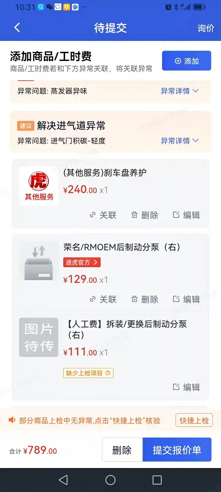

有必要换吗,去途虎换刹车片检查发现的,师傅说不换漏完刹车油了剎不了车喔,换的话要700大洋,有没有懂得兄弟

别提交订单,原厂配件一对100左右,工时费100左右。

以前买过,刹车分泵一个五十块钱左右
2023-07-27 09:51 来自安徽 回复
eiyooooo 关禁闭 已屏蔽
我上个月换了,原厂分泵120一个,工时费80块钱,320搞定
2023-07-27 10:18 来自浙江 回复
zflk 关禁闭 已屏蔽
以前自己换过,也就几十块钱。原样换回,排下空气,简单的很
2023-07-27 11:01 来自浙江 回复

    多少700?确实途虎,狮子大开口吧,一个泵也才五六十,工时费哪有这么贵的,给他两嘴***

    我也是自己换,40多块一个。

    我自己换了一个,原厂南方天合48元。网上先看看相关视频。
