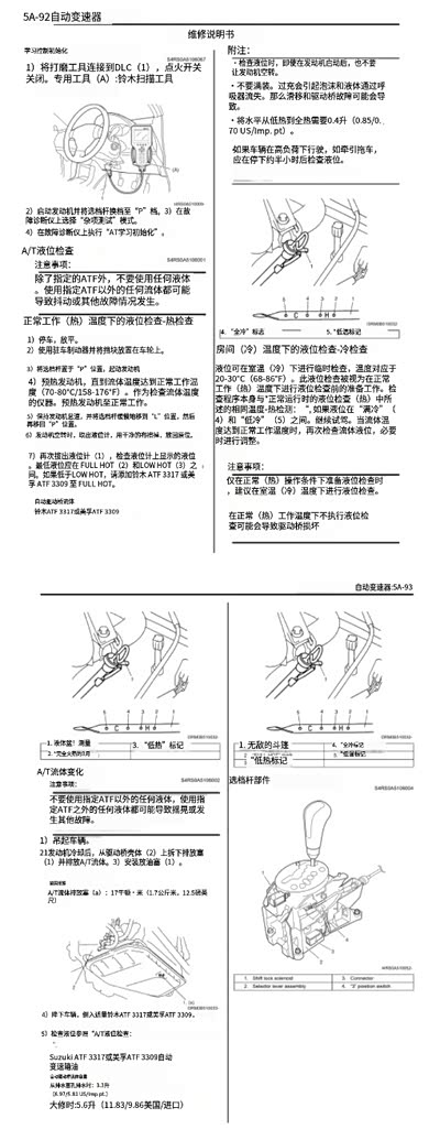

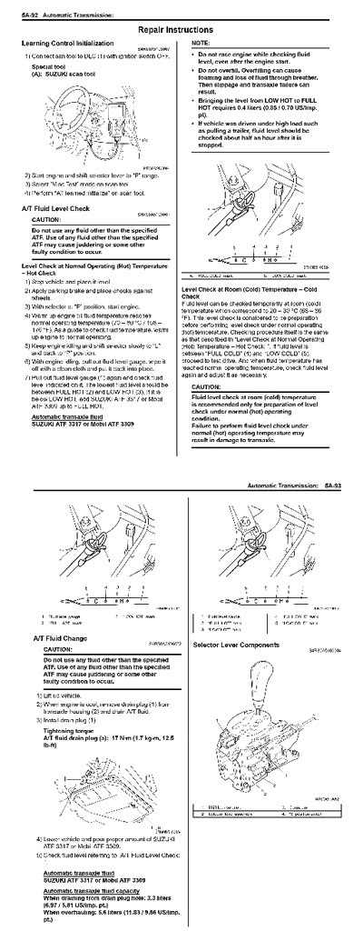

如题,雨燕4AT变速箱没太理解油尺这四个孔的含义,说明里写的也没太理解,以图一标号为基准,能否帮忙解释下热车时候(水温90度状态)应该在哪两个孔位之间,冷车(车停一天室温状态)时候应该在哪两个孔位之间?此外针对图二说明书,我理解(1)(2)(3)只是点?怎么是满热、低热范围呢,范围不应该是两个点之间?还有就是(3)是最低点,指的是冷车最低点还是热车最低点?我觉得我肯定是没理解明白,还请懂的车友帮忙指点下,谢谢

我看,说明书中的变速箱油尺是这样的,(1)满热范围,对应的是你标出的“1”,表示热车状态时变速箱油在这个位置。(2)低热范围和(3)液面最低点,都对应的是你标出的“2”,凉一点的车时的液面在这个位置,但是不能低于这个位置。你标出的“3”和“4”,应是说明书图中下面的两个点,两个点中间有“C”,就是COOL(冷的意思),就是说,冷车时的液面应该是在你标出的“3”和“4”之间就是冷车时的上下限,低于“4”就是低于下限了。你标出的“1”和“2”可以理解为热车的范围,就是热车时的上下限。

我是常温时候1-2之间 感觉加多了

    我的理解:
    满、低是指上下限,不能超过满,不能低于低,热范围是指变速箱必须要热车测量油位,你可以看看上一页的测试方法。
    最低点=液面液位是指测出的当前油位值,要看油尺最低点,正反面的最低点,多次测量的最低点。
    下面那个C的范围我也不知道有什么用
