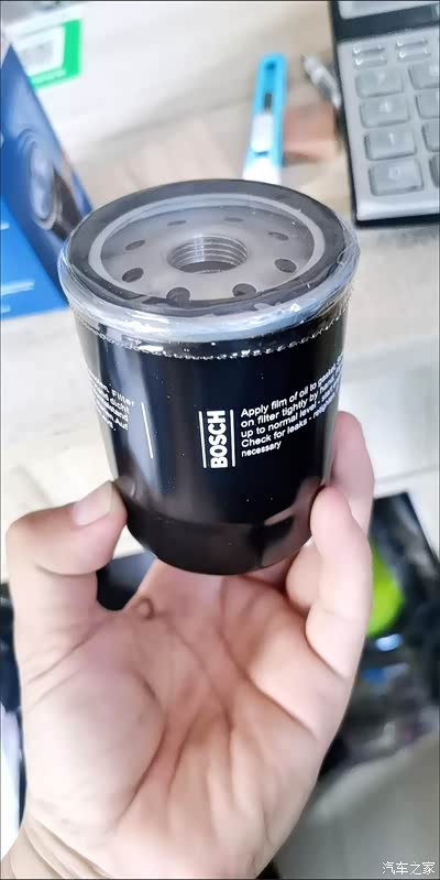

买了几个博世的机滤,说是雨燕1.5的,1.3的发动机能用吗?

1.5比1.3长点,直径一样 1.3可以用1.5的,1.5不建议用1.3,流量小。长度越长,则滤纸面积越大,使用周期越长

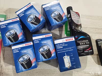

刚入手了一个1.3的,是不是买的有点多了

通用。1.5大的过滤面积更大。价格差不多。买大更划算。

1.5的比较长,倒是可以通用,只是多出一截,在车底平面看 更凸出了一些

用过奥拓1.0的小机滤,一样用。
因为加了油饼底座,用奥拓1.0的kn机滤,一样没有问题。
