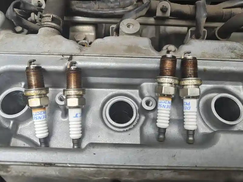

跑了2500公里,两根火花塞根部有烧焦的颜色,两根火花塞根部

大伙帮忙看看为什么会这样?1和3根部没有烧焦的颜色,2和4根部有烧焦的颜色

因为是一拖二的点火线圈,所以燃烧不均匀,有两个缸烧的特别严重。

这个是电晕、换新的也是这情况、没事的,继续使用

2500公里应该不至于这样,会不会是火花塞的原因。

一拖二的点火系统就是这样,换NGK的点火线圈还不如淘日规电装的

烧焦不是积碳问题吗?正常燃烧机会有积碳。但是有些好的油站会添加抑制积碳的化学。
