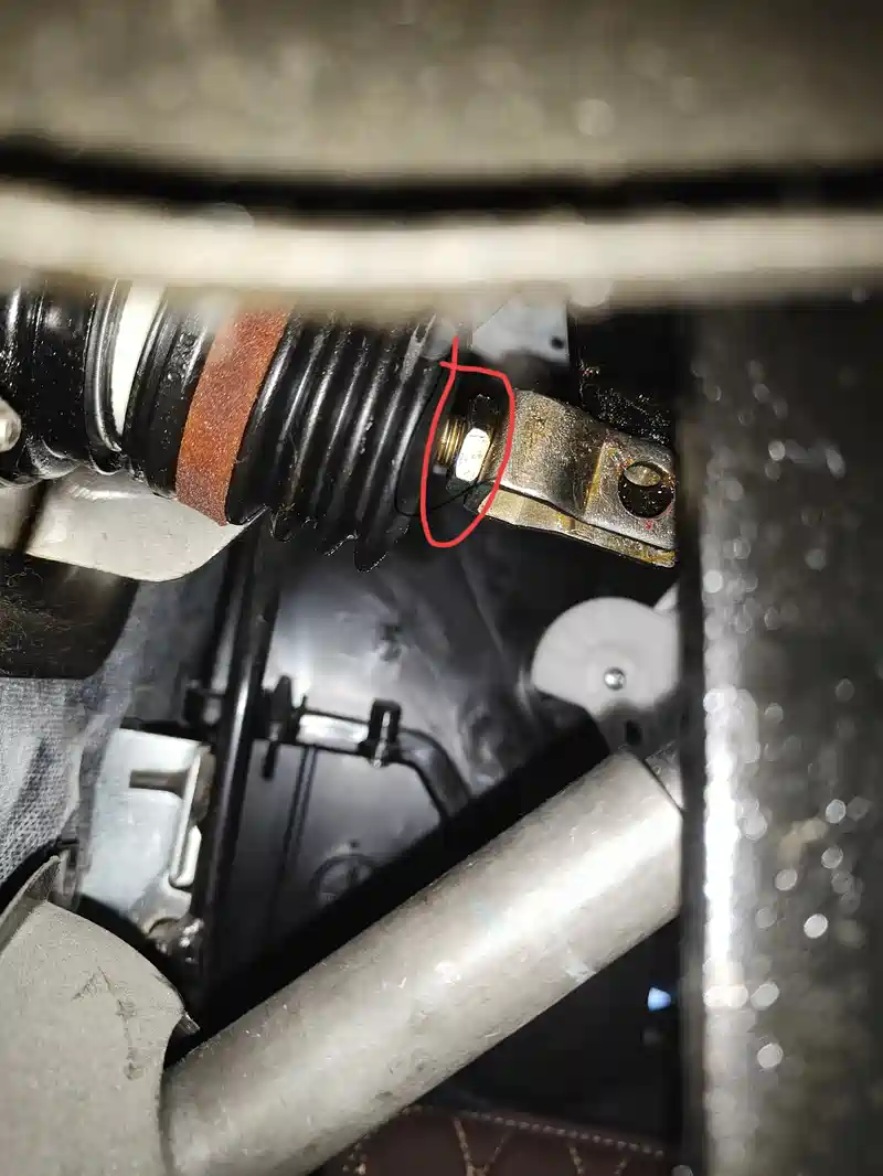

问 大佬们,是不是顺时针拧这颗螺丝就可以减少刹车踏板矿量? 删除 推荐精华 置顶 取消置顶 关闭回复 打开回复 推荐编辑 楼主禁言 移动帖子 重置头像 操作记录 广州车友9780696 0浏览 · 2023-02-18 14:33· 发布于广东 举报 打开汽车之家 阅读体验更好 相关问题 更多 问雨燕11款1.5自动 0回答 问雨燕挂不上档了 0回答 问进气软管更换 0回答 问想入手一个雨燕 0回答 问车表闪是什么原因? 0回答 问速翼特仪表总成 0回答 优质解答 小任的回忆 关禁闭 已屏蔽 雨燕 先把导销拿了,把你刚刚画圈的螺丝松一点,然后起动车辆,不然大力鼓按不下去,这样才能把我画圈这个从刹车踏板连接处拿斜出来,逆时针转圈到顶,在把你刚刚的螺丝拧紧。OK 2023-02-18 14:44 来自江苏 回复 屏蔽此人 举报 删除 取消删除 禁言 重置头像 共有条对话 > 全部回复 只看楼主 过客369 关禁闭 已屏蔽 雨燕 刹车不会抱死吧,楼主 2023-02-21 06:14 来自山东 回复 板凳 屏蔽此人 举报 删除 取消删除 禁言 重置头像 共有条对话 > 清风567 关禁闭 已屏蔽 老铁,想问您一个问题,您的雅阁当年在改装完轻量化轮毂后,方向盘手感会不会变轻,我的混动雅阁方向盘太沉了,想通过改装轻量化轮毂来实现方向盘变轻 2023-03-03 15:12 来自内蒙古 回复 地板 屏蔽此人 举报 删除 取消删除 禁言 重置头像 共有条对话 > 还想在主楼增加内容?点击续写主楼内容 登录 参与更多互动 发表回复 打开App,查看更多评论 首 页 上一页 下一页 末 页 跳 转 取 消 还想在主楼增加内容?点击续写主楼内容 登录 参与更多互动 系统故障 发表回复 图片最多上传9张 微信好友 微信朋友圈 新浪微博 QQ好友 QQ空间 取消 相关推荐 加载中
