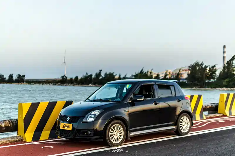

2022年4月收的车,当时里程碑10W公里,接手后换挡冲击,拆油底壳重力换变速箱油,变速箱油是用的安索,同时更换了滤芯和密封垫。但是更换后,一直D挡换N挡顿挫还是会有冲击感,最近更加明显,换挡干涩,冲击感整辆车都会动。这样的情况请问现在用循环机重新换油会不会改善?准备用爱信AFW5的变速箱油,可以吗?寄望各位前辈解答,谢谢!
