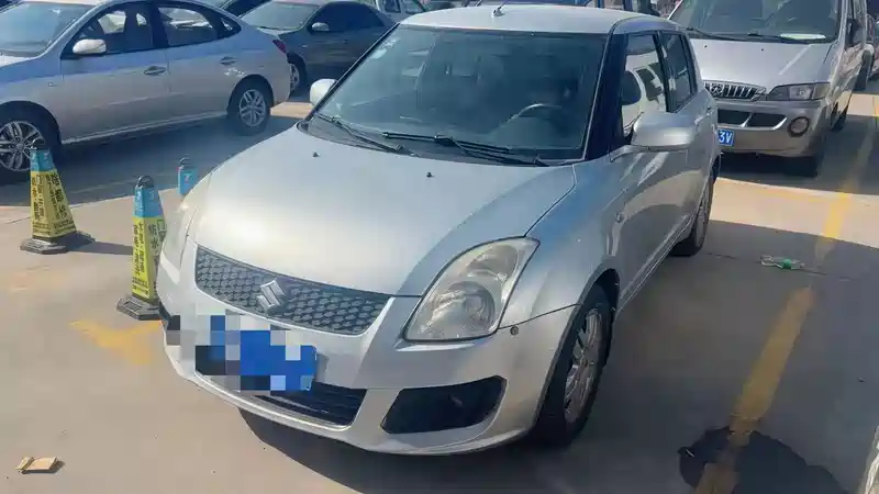

问 收了一台雨燕,请教该做什么 删除 推荐精华 置顶 取消置顶 关闭回复 打开回复 推荐编辑 楼主禁言 移动帖子 重置头像 操作记录 周三的苏打 0浏览 · 2023-02-06 20:31· 发布于江苏 如图,09年小十万的车,拿回来一般需要做什么,请教各位大佬 举报 打开汽车之家 阅读体验更好 相关问题 更多 问后座椅如何拆卸? 0回答 问进气软管更换 0回答 问雨燕透镜大灯 0回答 问雨燕底盘异响 0回答 问远近光控制问题 0回答 问速翼特仪表总成 0回答 全部回复 只看楼主 agomuatni6a 关禁闭 已屏蔽 机油机滤、空气滤、空调滤检查刹车油、冷却液检查刹车盘和刹车片清洗内饰检查玻璃胶条 2023-02-06 21:03 来自上海 回复 沙发 屏蔽此人 举报 删除 取消删除 禁言 重置头像 共有条对话 > 温州大个子 关禁闭 已屏蔽 雨燕 最重要的是正时皮带,一断就要大修发动机 2023-02-06 21:32 来自浙江 回复 板凳 屏蔽此人 举报 删除 取消删除 禁言 重置头像 共有条对话 > 马永贞MYZ 关禁闭 已屏蔽 折腾它就完了 2023-02-06 22:02 来自山东 回复 地板 屏蔽此人 举报 删除 取消删除 禁言 重置头像 共有条对话 > ayj2m4k6e 关禁闭 已屏蔽 几千啊😱 2023-02-06 22:37 来自辽宁 回复 屏蔽此人 举报 删除 取消删除 禁言 重置头像 共有条对话 > RONG880 关禁闭 已屏蔽 09的1.3换的13款的杠 2023-02-06 22:48 来自河南 回复 屏蔽此人 举报 删除 取消删除 禁言 重置头像 共有条对话 > 骑蚂蚁到西藏 关禁闭 已屏蔽 换机油 防冻液 检查刹车油 啥车片 不行就换 1.3的检查正时皮带 发电机皮带有没有裂纹 检查轮胎 检查底盘需要升降机 没有升降机就找个高低不平的破路跑一跑 听听底盘有没有异响 车跑不跑偏 把温度跑起来(跑远一点) 看看车仪表盘有没有异常灯亮 水温高不高 2023-02-07 07:27 来自山东 回复 屏蔽此人 举报 删除 取消删除 禁言 重置头像 共有条对话 > 香港佬 关禁闭 已屏蔽 启辰M50V 右灯富厂家变黄了,13前杠,又打孔上,车出了事故,小心 2023-02-09 21:10 来自广东 回复 屏蔽此人 举报 删除 取消删除 禁言 重置头像 共有条对话 > 青岛车友6169190 关禁闭 已屏蔽 08自动,17万公里,刚买的直接送到修理厂,师傅给搞得整备清单,可以参考下 2023-02-23 17:49 来自山东 回复 屏蔽此人 举报 删除 取消删除 禁言 重置头像 共有条对话 > 我为燕狂 关禁闭 已屏蔽 奥迪A6(进口) 多少收的 2023-10-24 16:00 来自浙江 回复 屏蔽此人 举报 删除 取消删除 禁言 重置头像 共有条对话 > 侃8少爷 关禁闭 已屏蔽 多少钱收的 2023-10-24 16:22 来自浙江 回复 屏蔽此人 举报 删除 取消删除 禁言 重置头像 共有条对话 > 还想在主楼增加内容?点击续写主楼内容 登录 参与更多互动 发表回复 打开App,查看更多评论 首 页 上一页 下一页 末 页 跳 转 取 消 还想在主楼增加内容?点击续写主楼内容 登录 参与更多互动 系统故障 发表回复 图片最多上传9张 微信好友 微信朋友圈 新浪微博 QQ好友 QQ空间 取消 相关推荐 加载中
