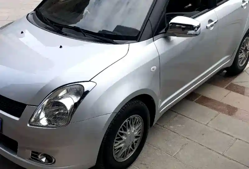

问 关于雨燕轮毂 删除 推荐精华 置顶 取消置顶 关闭回复 打开回复 推荐编辑 楼主禁言 移动帖子 重置头像 操作记录 全幼儿园头发最长 0浏览 · 2022-12-20 16:10· 发布于甘肃 雨燕可以装16寸轮毂吗?想装启悦上面那套205/50R16 举报 打开汽车之家 阅读体验更好 相关问题 更多 问雨燕底盘异响 0回答 问雨燕门锁拆卸 0回答 问请教油泵异响问题 0回答 问雨发动机转速表 0回答 问雨燕变速箱漏油 0回答 问雨燕打火后熄火 0回答 全部回复 只看楼主 youngjimyea 关禁闭 已屏蔽 可以 2022-12-20 21:34 来自广东 回复 沙发 屏蔽此人 举报 删除 取消删除 禁言 重置头像 共有条对话 > 广州车友9780696 关禁闭 已屏蔽 雅阁 建议保持用15寸两个原因:小车往小轮毂改(竞技风),(大车才往大轮毂改,姿态风),15寸有相对较强的轮胎(ad08之流),16寸纯家用胎。 2022-12-20 23:52 来自广东 回复 板凳 屏蔽此人 举报 删除 取消删除 禁言 重置头像 共有条对话 > swift言仑 关禁闭 已屏蔽 试装过,拐弯会有磕碰内衬,个人不建议 2022-12-21 10:08 回复 地板 屏蔽此人 举报 删除 取消删除 禁言 重置头像 共有条对话 > 厦门金铂特 关禁闭 已屏蔽 马自达3(进口) 我这款就是,205/45R16,这个刚好适合雨燕。整体露肩较少。 2022-12-21 14:12 来自福建 回复 屏蔽此人 举报 删除 取消删除 禁言 重置头像 共有条对话 > 大片儿 关禁闭 已屏蔽 雨燕 可以 2022-12-22 14:41 来自吉林 回复 屏蔽此人 举报 删除 取消删除 禁言 重置头像 共有条对话 > 香港佬 关禁闭 已屏蔽 启辰M50V 可以装,无损直上,但建议别换那么大,换了就后悔,车子感觉拉不动,方向变重,雨燕轮毂7Kg ,启悦8kg,另年审及过户必须换回原装!!!(轮下一公斤,轮上十公斤) 2023-05-22 12:43 来自广东 回复 屏蔽此人 举报 删除 取消删除 禁言 重置头像 共有条对话 > 左眼看清世界 关禁闭 已屏蔽 195 50 R16,建议你用这个型号的轮胎 2025-05-12 09:35 来自黑龙江 回复 屏蔽此人 举报 删除 取消删除 禁言 重置头像 共有条对话 > 还想在主楼增加内容?点击续写主楼内容 登录 参与更多互动 发表回复 打开App,查看更多评论 首 页 上一页 下一页 末 页 跳 转 取 消 还想在主楼增加内容?点击续写主楼内容 登录 参与更多互动 系统故障 发表回复 图片最多上传9张 微信好友 微信朋友圈 新浪微博 QQ好友 QQ空间 取消 相关推荐 加载中
