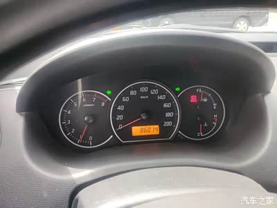

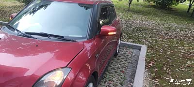

今天用车时发现插钥匙启动后,双闪灯就亮个不停,检查车门已关好,按下危险警报灯开关,听到闪光器工作声音(闪光器应该没坏),拔掉钥匙关车门过一会就不闪了。哪位大神知道哪里出故障了。是下雨哪里短路了
吗。
