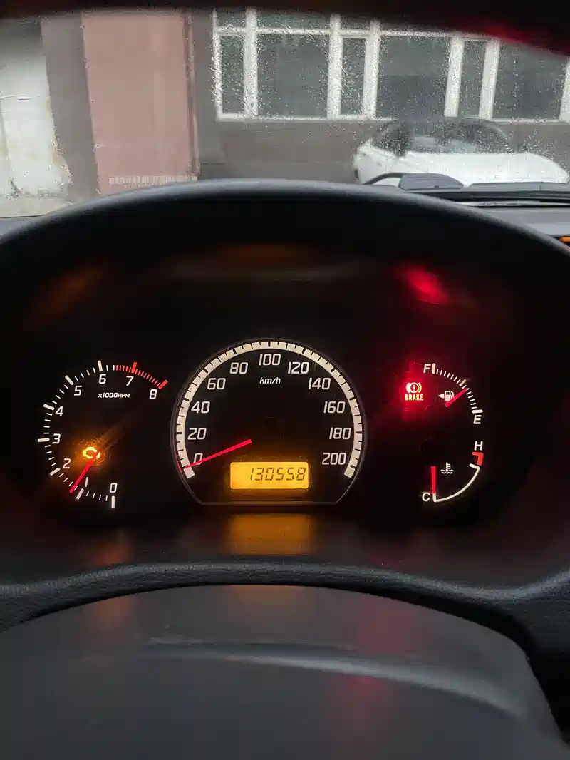

09雨燕1.5手动,前两天发动机故障灯亮了,到是没影响开,去了路边维修店电脑检测,报P0420故障,显示:三元催化器储氧能力老化(排放超限),我买的是二手车,开了100多公里就这样啦,之前没事,电脑清完故障码,跑了2天后,又在下班路上亮了……晕,是不是三元被摘除啦,看着还在车上呢,5月份要检车,车友们给支个招呗?路边店说可以拆下清洗下,花点儿人工费。目前开着还行,保养换机油时,油底壳上有轻微渗油,估计油封得换,我也没管,继续开,关键是要检车,还得弄……奈何银子少呀---我看原装三元不便宜,副厂的几百还可以,就是不知道怎样,车友们有啥好办法没?谢谢喽
