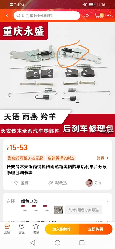

问 雨燕后轮刹车异响 删除 推荐精华 置顶 取消置顶 关闭回复 打开回复 推荐编辑 楼主禁言 移动帖子 重置头像 操作记录 有钱真女子 0浏览 · 2022-01-10 15:08 11款1.5自动小燕子,右后轮每次起步都听见哐当一声,起来正常行走就没问题了,去检查发现后鼓内侧有点渗油,但是检查了刹车鼓和分泵都没检查出问题啊,麻烦各位大神帮帮忙 举报 打开汽车之家 阅读体验更好 相关问题 更多 问雨燕门锁拆卸 0回答 问又一个微亮的故障灯 0回答 问雨燕手动空调面板没灯 0回答 问后座椅如何拆卸? 0回答 问雨燕发动机仓声音大 0回答 问行驶中突然全车断电 0回答 全部回复 只看楼主 和平an1101 关禁闭 已屏蔽 刹车如果出现刺耳异响,可能是刹车片硬颗粒、天冷、进脏东西等因素导致,一般情况下刹车好用无需管的,问题不大 2022-01-10 15:09 回复 沙发 屏蔽此人 举报 删除 取消删除 禁言 重置头像 共有条对话 > 范贤 关禁闭 已屏蔽 迈腾 这种情况很有可能是车辆的后轮的捕杀位置的,刹车片分离有问题,这个需要将车辆的后轮位置的鼓刹拆开来检查 2022-01-10 15:10 回复 板凳 屏蔽此人 举报 删除 取消删除 禁言 重置头像 共有条对话 > 有钱真女子 楼主 关禁闭 已屏蔽 有可能是轴承和后轮支臂的问题吗 2022-01-10 15:12 回复 地板 举报 删除 取消删除 禁言 重置头像 共有条对话 > miniryan 关禁闭 已屏蔽 我的11款自动1.5也是一样的问题,起步松手刹右后轮“磅”的一声,去修理厂检查过,说没事,行驶途中刹车都正常,就没管它了 2022-01-12 15:07 回复 屏蔽此人 举报 删除 取消删除 禁言 重置头像 共有条对话 > 小毛驴SDH125 关禁闭 已屏蔽 雨燕 通病 改碟刹后治愈了 2022-01-12 17:46 回复 屏蔽此人 举报 删除 取消删除 禁言 重置头像 共有条对话 > 北京车友9411929 关禁闭 已屏蔽 我的雨燕也有这情况最严重一次大油门走了两米手刹才弹开 2023-01-15 06:18 来自北京 回复 屏蔽此人 举报 删除 取消删除 禁言 重置头像 共有条对话 > 鉎銹的螺丝 关禁闭 已屏蔽 雨燕 以前我的车后轮有异响,是这个位置回位不良,换了就好了。 2023-01-15 11:20 来自安徽 回复 屏蔽此人 举报 删除 取消删除 禁言 重置头像 共有条对话 > 还想在主楼增加内容?点击续写主楼内容 登录 参与更多互动 发表回复 打开App,查看更多评论 首 页 上一页 下一页 末 页 跳 转 取 消 还想在主楼增加内容?点击续写主楼内容 登录 参与更多互动 系统故障 发表回复 图片最多上传9张 微信好友 微信朋友圈 新浪微博 QQ好友 QQ空间 取消 相关推荐 加载中
