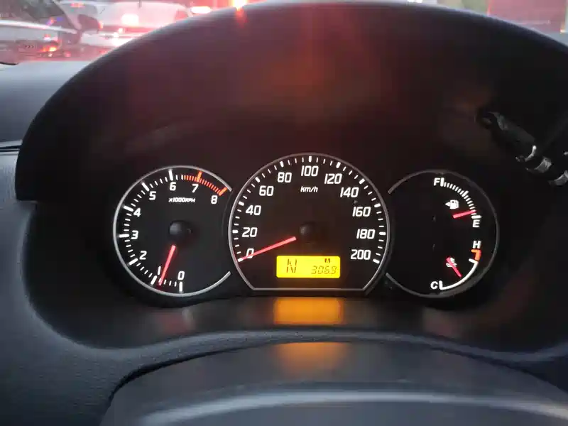

刚接手15年,1.5自波的雨燕,为啥D档的怠速比N档还低?而且指针会有很微小的跳动,难道是发动机状态不好?

车辆在空档的时候,冷车状态下,发动机的转速在1200~2000转之间都是正常的,热车状态下发动机的转速在500~1000转之间都是正常的,根据你所说的情况检查一下是否是车辆的节气门脏了,有积炭需要清洗

D档带了负荷,当然被压制了转速。就是刹车和动力在相互较劲。

他这个代数的话肯定会正常的,轻微低一点点,但是他这个轻微的抖动的话,可能节气门比较脏了

挂D挡发动机带着轻负荷,所以转速降低了一点点,挂空挡发动机不带负荷,处于正常怠速!

我也这样,该换的都换了,D档刹车踩住还是抖,N换D也抖一下
