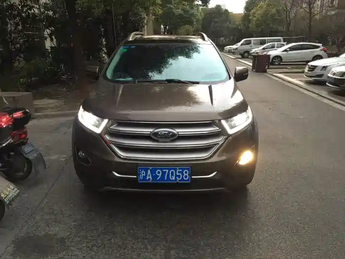

停车后,没熄火,下车抽烟,偶然发现雾灯一个亮一个不亮。坐入驾驶室打开雾灯,两个都亮。没有开方向灯。请教大神,这是什么情况?

正常现象,方向盘右打就右边亮,左打就左边亮,手动开启雾灯就一起亮!估计默认的就是驾驶位一侧亮吧,建议楼主晚上可以开启360全景试试,坐在车里动方向盘或者打转向灯就能看到哪个雾灯亮。

不亮的灯泡烧了呗。

请仔细阅读
没打方向灯,单单转动方向也会亮?

照明辅助功能,打哪一边方向亮哪一边

转向照明辅助

对的!
