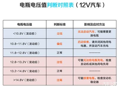

shnglr 楼主 关禁闭 已屏蔽
锐界
这是这款车充对电压的判断。
2017-03-01 11:37 回复
