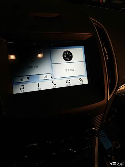

锐界中控显示屏底色之前白色突然变成黑色了怎么回事?
北京车友3739397
0浏览 · 2017-01-13 19:39
如题,请教大家一下

楼主你放心开吧,这个是正常的,因为你调到自动大灯,当感应到光线不足时,大灯自动开启,然后中控和仪表盘的亮度下降,变成夜晚模式了,当光线足时,自动大灯关闭,变成白天模式,中控又变成白底的。你也要看一下说明书。
你可以把大灯转到最左边的位置,手动关闭,这样中控就不会变了,

光线感应,大灯开在自动档上时,光线不足,大灯自动开启,同时大屏背景色变黑色!

北京车友3739397 楼主 关禁闭 已屏蔽
JASON5411 2017/01/13 19:44:56 发表在 沙发
这样正常吗
2017-01-13 19:47 回复
之前白天晚上都这样的底色。
2017-01-13 19:50 回复
Steven5411 关禁闭 已屏蔽
锐界
幸福得子弹 2017/01/13 19:47:25 发表在 板凳
这样正常吗
这个情况不太正常吧,如果车辆是通电的,按键灯应该亮的,电源关闭情况下,按键灯不亮,但屏幕应该是白色的!
按键灯是亮的。手机拍的不行
2017-01-13 19:54 回复

晚上光线暗就是这样的,正常。白天光强自动恢复。
江湖车痴 2017/01/13 20:00:19 发表在 6楼
我之前晚上也是白色底色的,你的晚上也是黑色吗
2017-01-13 20:01 回复

自动感应外界灯光,亮度暗了就自动调整了
南粤天子 关禁闭 已屏蔽
锐界
还有就是你开了大灯对吧?开了就默认为进入了夜间模式,所以显示屏光线变暗

自动变化。外面光线决定的不需要的话进入屏幕调整一下就行。
