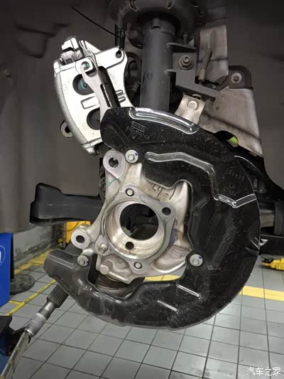

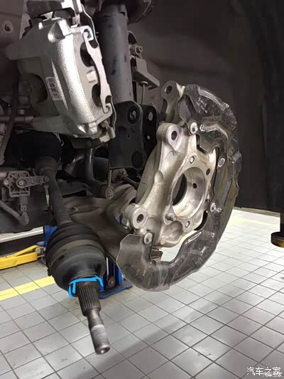

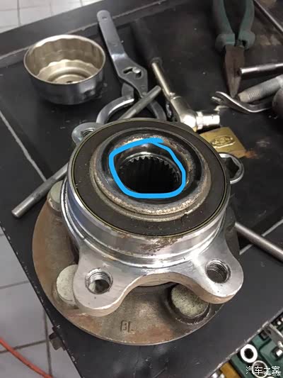

我的也是2豪,提车8000公里转弯也有异响,嗑啪嗑啪的响,看图我画蓝圈的地方,4S店师父就抹了点黄油,重新装上异响消失。你试试吧。
