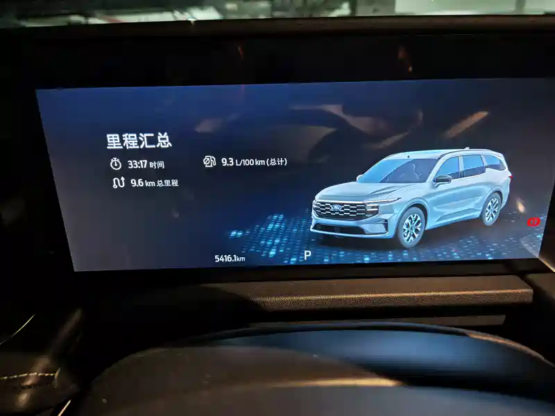

你们的锐界L混动夏天开空调发动机难道不会频繁启动吗?打开1分钟不
到就要启动一次,每次十几秒就熄火了, 一直这样,为啥没见有人提这个问题?都觉得正常?
