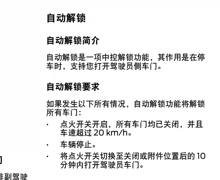

自动解锁问题,有老铁给解释一下不

这是车主手册里面描述的自动解锁条件,没看明白啥意思。

意思差不多就是在停止状态下,自动落锁以后的解锁,不用再按解锁键,达到了三项条件落锁以后,在停车的时候需要打开驾驶员侧门的时候,会自动解锁。老款的话会提示不在停车挡,新款好像是自动切换到P档。

需要满足全部三个条件,第一个车速不低于20,第二个条件车辆停止,这俩条件能同时满足吗?第三个看不懂。
