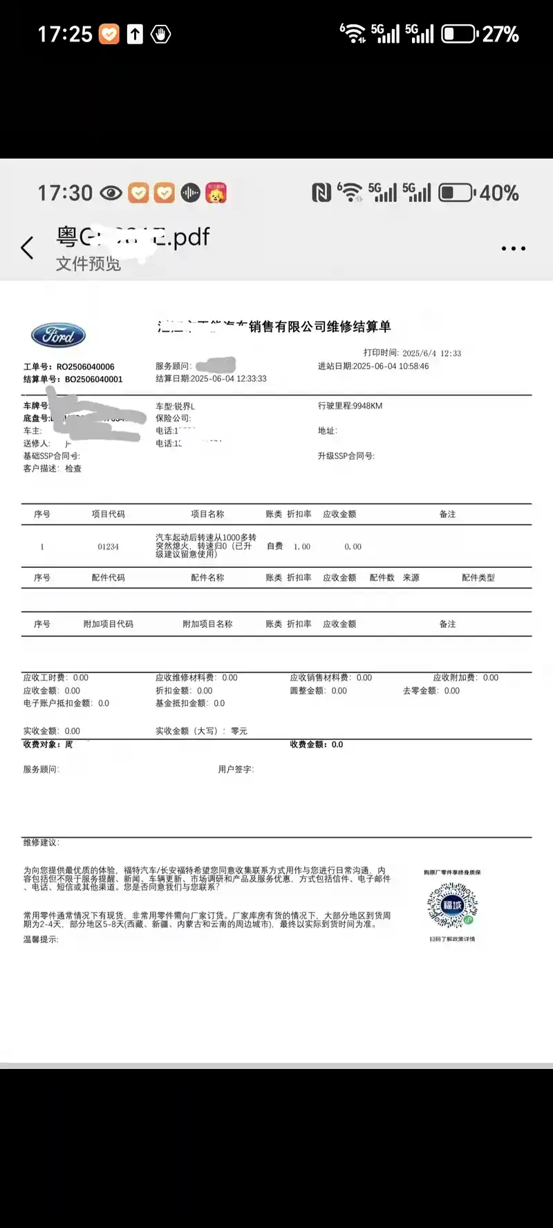

刚买一年多锐界L,目前跑了1万公里左右。2025年6月2下午使用车子时,刚起动后不久,转速从1000多转实然自动熄火,第一次到福特4S店检修,升级软件后,笫二天开车还是出现同一故障,2025年6月4号,笫二次进4S店清洗油箱及更换油泵,一星期后又出现同一故障。2025年6月23号下午,发现车子在地下车库根本无法起动,只能申请拖车公司拖到福特4S店检修,笫三次维修又更换油泵两次,油泵模板也更换了,目前已进4S店三次,一直找原因,不知道汽车电路是否还存在其他故障?按照国家三包政策,车子出现严重安全事故两次(车子失去动力),厂家无法修复故障,目前汽车已经第三次进福特4S店维修,完全符合国家三包政策退换车条件。厂家拿车子使用的汽油到第三方机构化验,未洗胶质含量在17mg/100mL,国家标准是未洗胶质含量在30mg/100mL,汽油完全合格!目前厂家态度傲慢,说客户所加的燃油质量不好,造成汽车汽油泵卡死。厂家的托词没有科学根据。已投诉到杭州消委会12315,杭州消委会已经跟厂家沟通,厂家态度不积极。不想按照国家三包政策处理汽车,严重违反国家三包政策!
