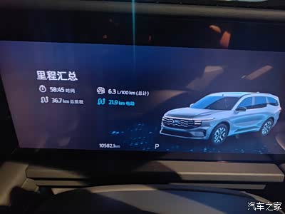

Slogen4060 关禁闭 已屏蔽
锐界
我是2024年11月30号提25款两驱豪华混动,现在22000+公里数,撞了两次,扎了1次胎,另外自己作的,试那个送的充气泵,错把补胎液打到轮胎里面,换了胎压感应器!
基本没有啥毛病!
保养:两次保养换的全合成机油,出了340块,不用全合成用原厂的不花钱!
给你看看我每天上下班通勤的记录,高速居多,每天下班回家下高速,珠三角转布龙路必堵,现在表显6.3
2025-08-22 08:12 来自广东 回复

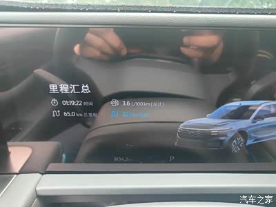

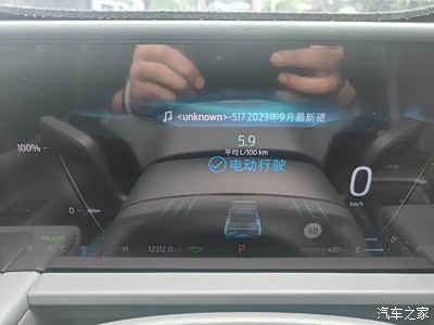

有福享受生活 关禁闭 已屏蔽
锐界
第一,在市区你不要求速度的话,最好用电跑,我们这地方高架桥速度要80。我一般跑到60-80之间就用电。瞬时油耗平均数5.8左右。第二,在高速一般跑100-120之间,我们这地方有15公里左右2-3个这样的下坡路。安全的情况下跑个100左右用电,所以我的百公里油耗是5.9-6.2之间。第三,目前没有什么不可接受的问题。第四,基础保养不花钱,无非就是你想换全合成机油,再掏个300-400左右价钱就给你换了。第四,啥配置的车要看你的需求,我是北方人但是我选的混动豪华。
2025-08-26 11:56 来自山西 回复
