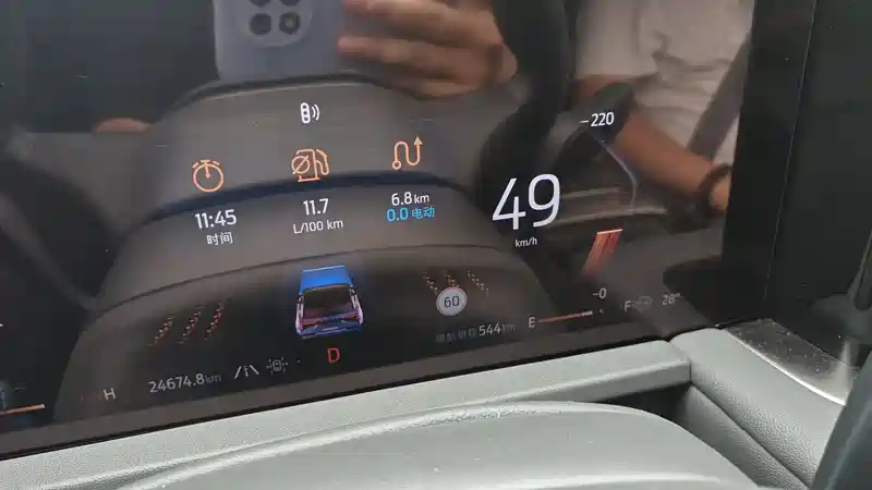

问 锐界L夏天电不介入了,冬天也老闹,这是怎么回事? 删除 推荐精华 置顶 取消置顶 关闭回复 打开回复 推荐编辑 楼主禁言 移动帖子 重置头像 操作记录 保定车友4001748 0浏览 · 2025-07-31 16:01· 发布于河北 锐界l夏天电不介入了是什么回事 冬天也老闹 举报 打开汽车之家 阅读体验更好 相关问题 更多 问锐界L大屏音乐 0回答 问发动机反置布局 0回答 问布局 0回答 问连接蓝牙自动拨打电话 0回答 问混动还是燃油 0回答 问福特电瓶 0回答 全部回复 只看楼主 爱车老蒙 关禁闭 已屏蔽 奇瑞E5 如果电量不足电机也不会驱动车子的,夏天开空调只能用发动机制冷。 2025-07-31 16:10 来自山西 回复 沙发 屏蔽此人 举报 删除 取消删除 禁言 重置头像 共有条对话 > cayyjf 关禁闭 已屏蔽 该清洗颗粒捕捉器了,这个东西堵了,电机介入的就会越来越少,4s店400元清洗一次,可能是国内油品不行,一万多公里就要清洗一次,据说有的车主直接把颗粒捕捉器卸掉,验车时再安上。 2025-07-31 16:48 来自北京 回复 板凳 屏蔽此人 举报 删除 取消删除 禁言 重置头像 共有条对话 > 懒惰滴小蜜蜂 关禁闭 已屏蔽 若车辆行驶里程短或长时间怠速,电池未充分充电,电量不足时电机无法介入。此外,夏天车辆开空调用电量大,冬天电池因低温活性降低,都会影响电量供应,导致电驱难以介入。颗粒捕捉器问题:如果车辆经常低速行驶,颗粒捕捉器可能会出现被动再生不充分的情况,当碳载量达到一定程度,系统会进行主动再生。此时发动机维持运转并延迟点火提高废气温度以清理碳颗粒,电机可能就不会介入。 2025-07-31 16:50 来自吉林 回复 地板 屏蔽此人 举报 删除 取消删除 禁言 重置头像 共有条对话 > 965215157 关禁闭 已屏蔽 锐界 天天短途15公里以下的估计会出这问题。 2025-08-01 09:09 来自北京 回复 屏蔽此人 举报 删除 取消删除 禁言 重置头像 共有条对话 > 十楼的啊四 关禁闭 已屏蔽 找个时间跑半小时高速 2025-08-01 09:56 来自广东 回复 屏蔽此人 举报 删除 取消删除 禁言 重置头像 共有条对话 > 走在岸上的鱼鱼 关禁闭 已屏蔽 你多数情况是短途驾驶的吧?用运动模式,多跑点路,把颗粒捕捉器烧干净颗粒就好了。如果主要是短途驾驶为主,那就尽量用运动模式,让发动机尽量多启动,维持颗粒捕捉器的温度。国六的车有颗粒捕捉器,这是通病 2025-08-01 14:50 来自浙江 回复 屏蔽此人 举报 删除 取消删除 禁言 重置头像 共有条对话 > 降价卖车 关禁闭 已屏蔽 短途也偶尔用用发动机不就好了 2025-08-02 10:50 来自安徽 回复 屏蔽此人 举报 删除 取消删除 禁言 重置头像 共有条对话 > 一辣嘛则丽丽一 关禁闭 已屏蔽 本田XR-V 目前没有听说有大量堵颗粒捕捉器的现象出现,不管是真的也好造谣也罢,颗粒捕捉器堵不堵和你的机油是有着直接的关系,不要太纠结全合成三个字,这三个字是牌子不是规格,福宝就没有全合成规格的机油,都是半合成的,切记,一定要再5K公里内更换,如果你是拥堵路段的开车环境那请你缩短保养周期,为什么群里我一直强烈建议用金美孚一号 经典表现或更高级别的就是这个道理,用顶级的金美孚也是建议在8000公里内更换,保养的公里数是你发动机的公里数不是你行驶的轮上公里数 很多人都不明白这个道理,具体可以翻翻我之前的几个帖子,少看键盘侠和***在自动回复和发帖,头像下面没有锐界二字的回帖少当真,多看看我们几位老车主的帖子 最后想进群的朋友请先认证好锐界车主 再私我! 2025-08-02 12:07 来自上海 回复 屏蔽此人 举报 删除 取消删除 禁言 重置头像 共有条对话 > 氓溜子 关禁闭 已屏蔽 开到80码,然后等它自己滑行到40左右。反复两次后就好了。长时间轰油门导致的。车机学习下就好了。 2025-08-06 08:54 回复 屏蔽此人 举报 删除 取消删除 禁言 重置头像 共有条对话 > 还想在主楼增加内容?点击续写主楼内容 登录 参与更多互动 发表回复 打开App,查看更多评论 首 页 上一页 下一页 末 页 跳 转 取 消 还想在主楼增加内容?点击续写主楼内容 登录 参与更多互动 系统故障 发表回复 图片最多上传9张 微信好友 微信朋友圈 新浪微博 QQ好友 QQ空间 取消 相关推荐 加载中
