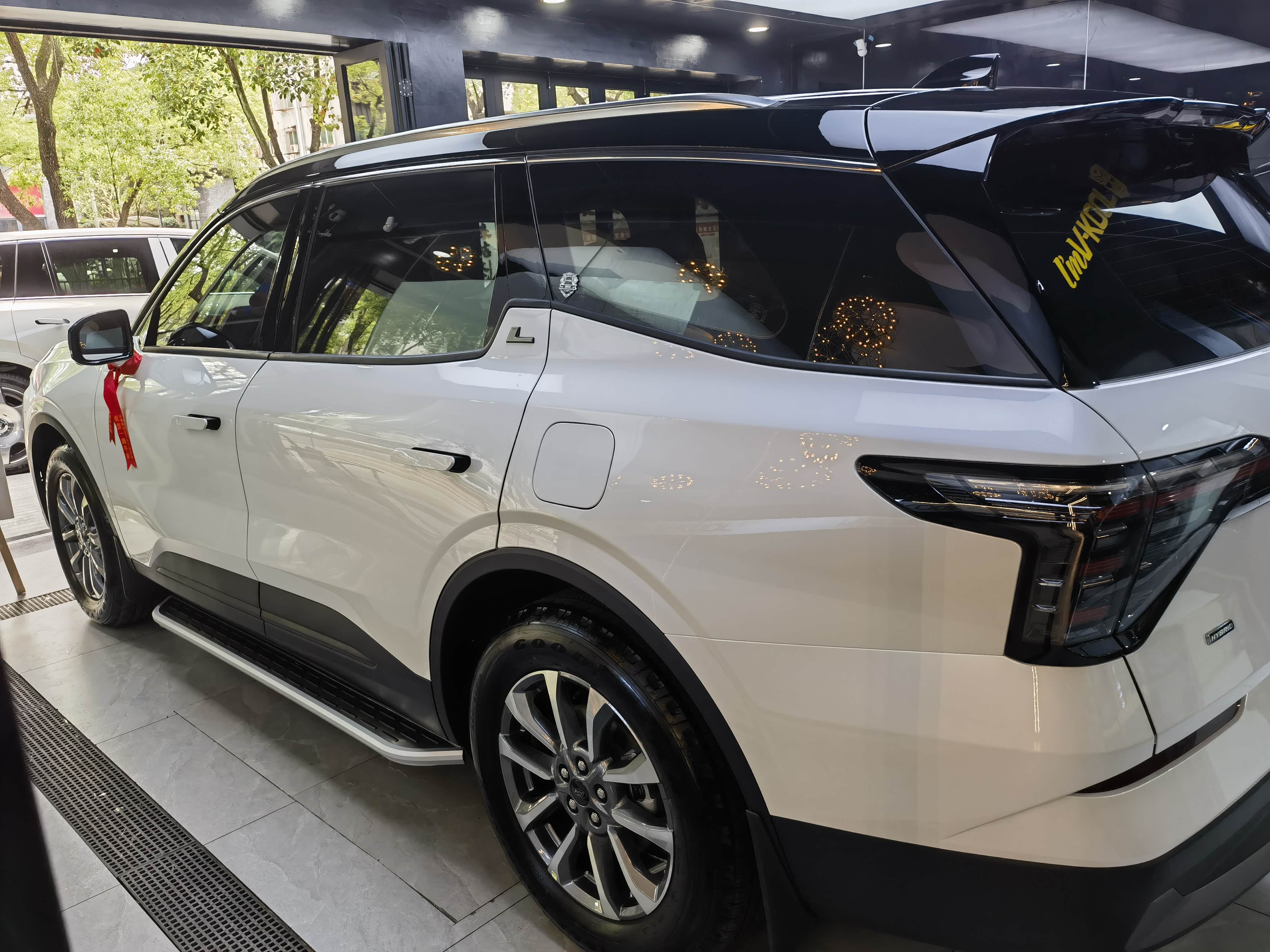

大家锐界L混豪车,有没有出现如下现象:人走近车,车门拉手伸出,却打不开车门,只有用车锁上按解锁键才能,新车,今天刚好一个月
