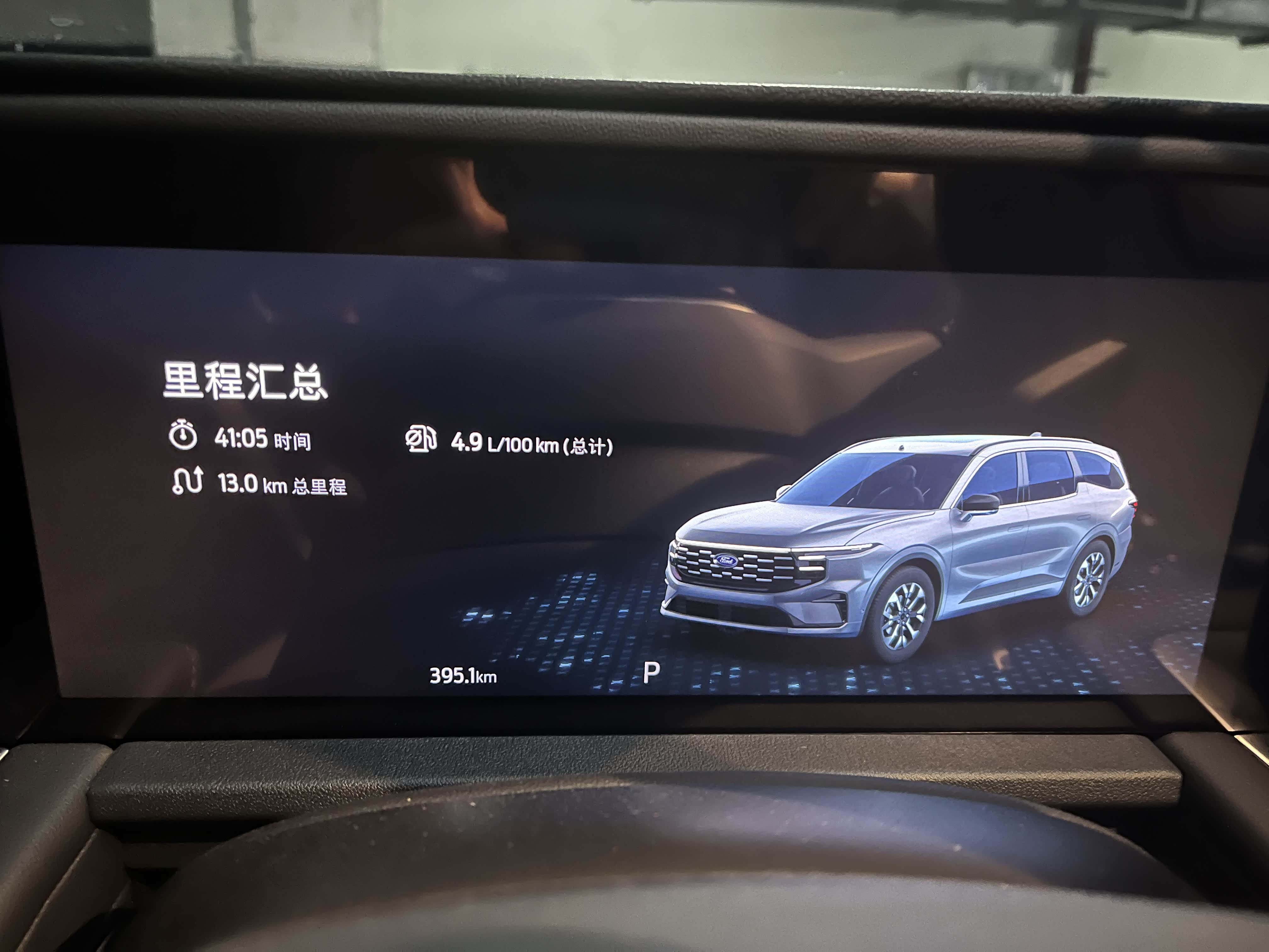

提车一个月了,发现一个现象,就是开空调油耗上升很明显。我每天下班时间、路况都差不多,如果不开空调,油耗基本5字头,最低4字头都有。这几天热,开了空调,油耗直到8字头,甚至9,最少也要7.5。开了空调,发动机会频繁启动,常常等红灯的时候,轰隆一下启动了,导致油耗上升。混动锐界空调都这么费油吗?大家是不是这样?

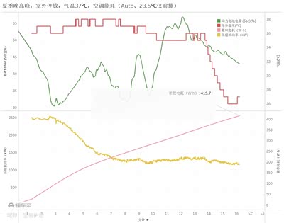

正常,如果室外停放,混动压缩机初始降温时的输入功率可达3.5kW,相当于4~5匹的家用空调了,平均功率1~2kW,短途会增加2L/100km左右油耗。转个测试图参考:

今天下班外面温度33度,特意不开空调测试一下下,油耗降到5.4。开不开空调油耗能差个2-3升,是不是哪里设置不对,还是本来就这样?这车的控制程序还有没有优化的空间?
