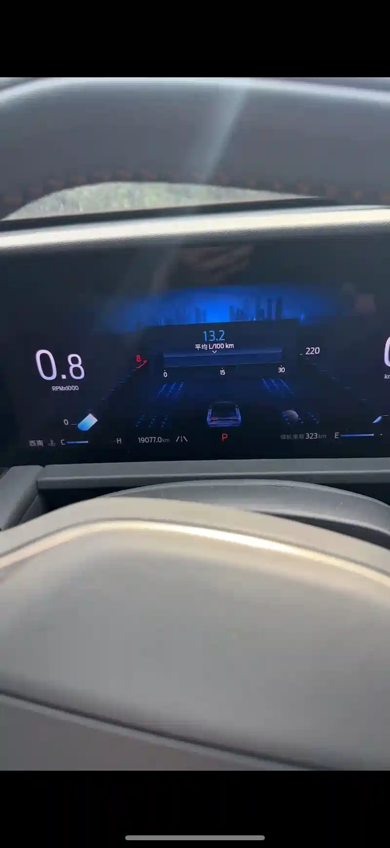

23年5月提的2.0T四驱七座燃油至尊车型,坐标内蒙古鄂尔多斯,一般上下班通勤,日行驶里程不到40公里,有短程上下坡,包括冬天在内综合油耗基本控制在12.2个左右,但4月7日保养完后,油耗突然增加,从11.9一直干到13.2,目前还在增加中,4S反馈的驾驶习惯,胎压,油品等变化导致的油耗增加,但所谓增加的问题均不存在,倒是原来的4S倒闭了,新换的4S保养,有没有技术大神给指点一下,什么情况导致的

新车保养完油耗升高是正常的,因为刚保养完机油还要重新磨合一段时间才会恢复原来的油耗。

车辆保养之后,油耗突然增加。要看一下保养的机油有没有加多,如果机油加的比较多,超过机油标尺刻度就会导致油耗高。
还有就是检查一下车辆的碳罐电磁阀,如果碳管电磁阀出问题,也会导致油耗一直增加的。可以抽空去售后4s店做一下数据流的读取。

保养之后出现这样的情况,那也就是跟机油有关系,如果使用的是原厂的机油,基本上没什么问题,正常来讲气温越高,油耗相对来讲会越低的,不会说出现变高的现象
建议把目前的这个表显平均油耗给清零之后再重新测算观察一下,过一段有可能会降低的

可能原因如下:一是保养时机油加错,粘度过大增加运转阻力;二是火花塞、点火线圈等点火系统部件没安装好或有损坏,点火不良致燃烧不充分;三是节气门清洗后未正确匹配,影响进气量和喷油量;四是氧传感器等传感器故障,传递错误信号使喷油量异常。

这个车子本来油耗就不低,不管你保养不保养,油耗都不会低的,还有就是你所在地区海拔好,油耗自然也不会低。

首先你这种情况不叫油耗突然增加,增加幅度也就是一个多点。如果油耗增加的话,胎压、驾驶习惯、路况都没有变化的情况下可以查看一下机油的量是不是加多了,如果加多了可以抽掉一些。

机油加多了!听听发动机,声音肯定发闷。抽出些来,或者从放油口放些出来!

感谢大家的热心回复,把油耗归零后再观察一下,如果还异常的话去4S电脑排查一下
