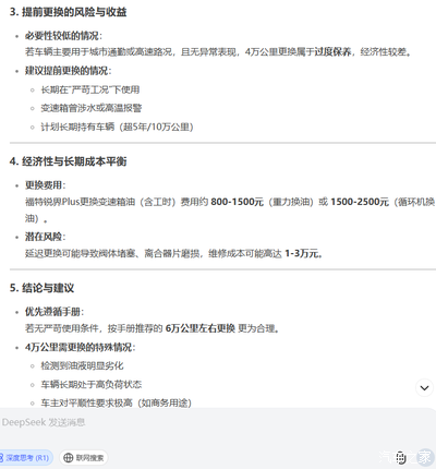

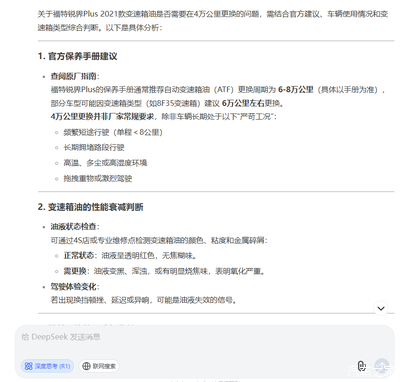

问 锐界Plus明天去保养要不要换变速箱油 删除 推荐精华 置顶 取消置顶 关闭回复 打开回复 推荐编辑 楼主禁言 移动帖子 重置头像 操作记录 iaxk 0浏览 · 2025-02-14 16:47· 发布于重庆 4万公里了,明天去4s做保养,是不是需要把变速箱油也换了?我看大家都在说4万公里一定要 举报 打开汽车之家 阅读体验更好 相关问题 更多 问21款锐界如何升级 0回答 问不知不觉又到二次保养 0回答 问锐界L异响 0回答 问怎么把雨刷器竖起来? 0回答 问无法试别U***内容 0回答 问锐界L踩刹车异响 0回答 全部回复 只看楼主 三电老王 关禁闭 已屏蔽 四万公里,老师不需要进行更换变速箱油的。变速箱油的话到六万公里的时候再进行更换就行,本次保养的话可以把咱们的刹车油给换了,然后机油机滤机有就是空气空调滤检查一下就可以了因为刹车油是2年更换一次,或者说四万公里更换刹车油也可以。 02-14 16:55 来自山东 回复 沙发 屏蔽此人 举报 删除 取消删除 禁言 重置头像 共有条对话 > iaxk 楼主 关禁闭 已屏蔽 问了一下DeepSeek 02-14 17:13 来自重庆 回复 板凳 举报 删除 取消删除 禁言 重置头像 共有条对话 > 小青蛙一只 关禁闭 已屏蔽 长城C30 4万公里也不算大,其实没必要换,一般6-8万公里更换变速箱油的多一些,车子开着没啥异常,可以先不换。换变速箱油,有两种方法,一个是重力换油,一个是循环换油,前者价格便宜,后者价格贵。 02-14 17:21 来自河北 回复 地板 屏蔽此人 举报 删除 取消删除 禁言 重置头像 共有条对话 > 走在岸上的鱼鱼 关禁闭 已屏蔽 不需要,没事不建议瞎折腾 02-14 19:46 来自浙江 回复 屏蔽此人 举报 删除 取消删除 禁言 重置头像 共有条对话 > sade1979 关禁闭 已屏蔽 风骏5 即便是老款的6AT的变速箱也就6万公里更换一次变速箱油。新款的变速箱基本上用6-8万公里去更换是没有任何问题,只是要注意更换的方式,建议还是重力更换,不要上循环机,因为循环机可能会对液力扭矩器等产生影响、所以重力换了以后跑四万公里可以再换一次。 02-15 09:31 来自四川 回复 屏蔽此人 举报 删除 取消删除 禁言 重置头像 共有条对话 > 还想在主楼增加内容?点击续写主楼内容 登录 参与更多互动 发表回复 打开App,查看更多评论 首 页 上一页 下一页 末 页 跳 转 取 消 还想在主楼增加内容?点击续写主楼内容 登录 参与更多互动 系统故障 发表回复 图片最多上传9张 微信好友 微信朋友圈 新浪微博 QQ好友 QQ空间 取消 相关推荐 加载中
