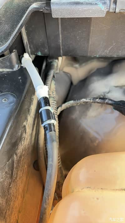

各位,16款锐界2.0T,偶然发现机仓有玻璃水,检查后发现水壶后边波纹水管断裂,因暂时维修不便,先用清洁剂吸管加防水胶带连上,再点万能胶加扎带,不知能用多久,有哪位在4S换过这种管,大概费用多少?

通过图片来看这个地方确实已经损坏了,但是如果后期想换的话,个人觉得可以换成橡胶管,像原车的这种波纹管是比较容易坏的,可以直接去修理厂全部换成橡胶管就行了,一般从这里找一个两通管直接对接,然后把喷嘴部位直接换掉,基本上价格的话也就是在30块钱左右就能给你全部换好。
如果是去4s店更换原厂的话,这一套的管路价格需要在300块钱左右的。

根据你发问题、这个罐子要么老化、更换这个很少的、这个东西不难在外面修理厂100左右搞定、没有必要去4s花费那么多、只是现在没有人没有货过了年之后去弄
