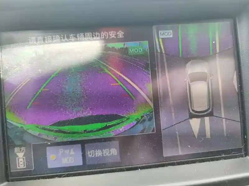

问 中控屏色彩失真,是哪里出了问题?求大神解答 删除 推荐精华 置顶 取消置顶 关闭回复 打开回复 推荐编辑 楼主禁言 移动帖子 重置头像 操作记录 tuzi2500 0浏览 · 2025-04-27 13:09· 发布于四川 大大们,中控显示屏在车前进的方向,色彩失真,是哪里出了问题呢?烦请高手赐教 举报 打开汽车之家 阅读体验更好 相关问题 更多 问后备箱液压杆 0回答 问深圳 收辆自用 0回答 问英菲尼迪车子被召回 0回答 问有关机油粘度的问题 0回答 问空气滤芯的型号 0回答 问换屏换了什么? 0回答 全部回复 只看楼主 山东的小伙 关禁闭 已屏蔽 宝骏560 车辆中控屏幕的色彩失真,大多数都是摄像头的问题。先看一下摄像头有没有进水的现象,如果摄像头进水就容易出现这种情况,需要更换新的摄像头。如果摄像头没问题的话,一般都是车辆360全景系统程序问题,可以做一下系统程序的刷新。 2025-04-27 13:12 来自山东 回复 沙发 屏蔽此人 举报 删除 取消删除 禁言 重置头像 共有条对话 > 与世无争的帅锅 关禁闭 已屏蔽 凯越 车辆行驶中的震动可能导致中控屏与主机之间的连接线(如LVDS线、电源线)松动或接口氧化,进而引发信号传输异常,表现为色彩失真。车辆行驶时,发电机、电机或其他电子设备产生的电磁干扰可能影响显示信号,导致颜色异常。中控屏内部的显示驱动板(T-CON板)或图形处理器(GPU)可能因过热、老化或电压不稳导致色彩输出异常。液晶面板老化、背光灯故障或偏光膜受损可能导致局部或整体色彩失真,尤其在颠簸路段可能加剧。建议去4S仔细排查一下到底是哪里有问题,好及时处理 2025-04-27 13:27 回复 板凳 屏蔽此人 举报 删除 取消删除 禁言 重置头像 共有条对话 > 风影刀客 关禁闭 已屏蔽 前摄像头坏了,4000元 2025-04-29 06:45 来自安徽 回复 地板 屏蔽此人 举报 删除 取消删除 禁言 重置头像 共有条对话 > 扬州白 关禁闭 已屏蔽 摄像头感光件坏了你去年在保换了一个 2025-04-29 10:43 来自江苏 回复 屏蔽此人 举报 删除 取消删除 禁言 重置头像 共有条对话 > 那就一直向前 关禁闭 已屏蔽 英菲尼迪QX50 这个很简单,直接去4S店更换一个摄像头就好了,这个就是摄像头的感光出现的问题 2025-04-29 19:17 来自辽宁 回复 屏蔽此人 举报 删除 取消删除 禁言 重置头像 共有条对话 > 还想在主楼增加内容?点击续写主楼内容 登录 参与更多互动 发表回复 打开App,查看更多评论 首 页 上一页 下一页 末 页 跳 转 取 消 还想在主楼增加内容?点击续写主楼内容 登录 参与更多互动 系统故障 发表回复 图片最多上传9张 微信好友 微信朋友圈 新浪微博 QQ好友 QQ空间 取消 相关推荐 加载中
