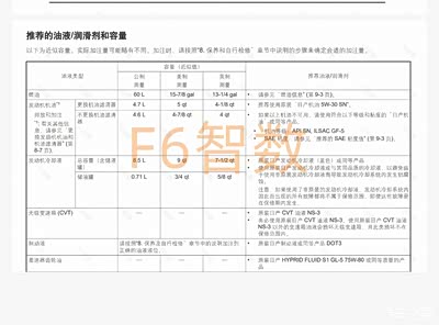

问 QX50原厂机油推荐是5W30还是0W20?求真相! 删除 推荐精华 置顶 取消置顶 关闭回复 打开回复 推荐编辑 楼主禁言 移动帖子 重置头像 操作记录 黟城青年 0浏览 · 2025-04-12 10:01· 发布于安徽 请问下大家我们的qx50原厂推荐的是5w30的机油吗?有哪位兄弟把手册上的机油推荐拍个图片上来看看啊?怎么我看网上有些大侠说可以加0w20的机油,谢谢! 举报 打开汽车之家 阅读体验更好 相关问题 更多 问请教下刹车片情况 0回答 问有已经解决的车主吗 0回答 问行人保护装置触发 0回答 问英菲尼迪被召回 0回答 问换什么品牌轮胎好? 0回答 问21款CD机无法使用 0回答 全部回复 只看楼主 山东的小伙 关禁闭 已屏蔽 宝骏560 这款车原厂机油推荐的是5w30。相关的保养手册上标注的就是5w30是属于最优的机油的粘稠度。详细的参数信息可以做一下参考。加注量4.8L基础油类型全合成认证/级别SN、GF-5最优粘度5W-30 2025-04-12 10:08 来自山东 回复 沙发 屏蔽此人 举报 删除 取消删除 禁言 重置头像 共有条对话 > 沃行沃顺 关禁闭 已屏蔽 钛3 QX50的用户手册上标注的是使用NISSAN正品5W-30 SN,或满足API SN、ILSAC GF-5等级和粘度的产品。至于网上有人说可以加0W-20的机油,也是有一定依据的。从机油性能角度看,0W-20机油低温流动性更好,且燃油经济性更优。英菲尼迪QX50所使用的机油需符合ILSAC GF-5分类以及日产机油认证,0W-20机油也是符合这一标准要求的机油型号。 2025-04-12 10:24 回复 板凳 屏蔽此人 举报 删除 取消删除 禁言 重置头像 共有条对话 > 华为6274 关禁闭 已屏蔽 qx55手册上是0w-20 2025-04-12 20:03 回复 地板 屏蔽此人 举报 删除 取消删除 禁言 重置头像 共有条对话 > 6885389 关禁闭 已屏蔽 手册是5W30,这个发动机有燃油稀释,20油太稀了不建议用。我现在ESP0W30 7千公里换一次,机油衰减不明显 2025-04-13 17:54 来自广东 回复 屏蔽此人 举报 删除 取消删除 禁言 重置头像 共有条对话 > 小呆瓜123 关禁闭 已屏蔽 无脑用美孚040就对了,其他都是虚的 2025-04-15 20:17 来自福建 回复 屏蔽此人 举报 删除 取消删除 禁言 重置头像 共有条对话 > 那就一直向前 关禁闭 已屏蔽 英菲尼迪QX50 原厂是 5w 的,可以用 0w 的,0w 更好 2025-04-30 11:27 来自辽宁 回复 屏蔽此人 举报 删除 取消删除 禁言 重置头像 共有条对话 > 那就一直向前 关禁闭 已屏蔽 英菲尼迪QX50 4s 店用的是 5w30 2025-06-30 06:23 来自辽宁 回复 屏蔽此人 举报 删除 取消删除 禁言 重置头像 共有条对话 > 神钢微微 关禁闭 已屏蔽 我要申诉 本楼已被删除 查看回帖内容查看操作记录 2025-07-13 13:33 来自福建 屏蔽此人 删除 取消删除 禁言 重置头像 共有条对话 > 还想在主楼增加内容?点击续写主楼内容 登录 参与更多互动 发表回复 打开App,查看更多评论 首 页 上一页 下一页 末 页 跳 转 取 消 还想在主楼增加内容?点击续写主楼内容 登录 参与更多互动 系统故障 发表回复 图片最多上传9张 微信好友 微信朋友圈 新浪微博 QQ好友 QQ空间 取消 相关推荐 加载中
