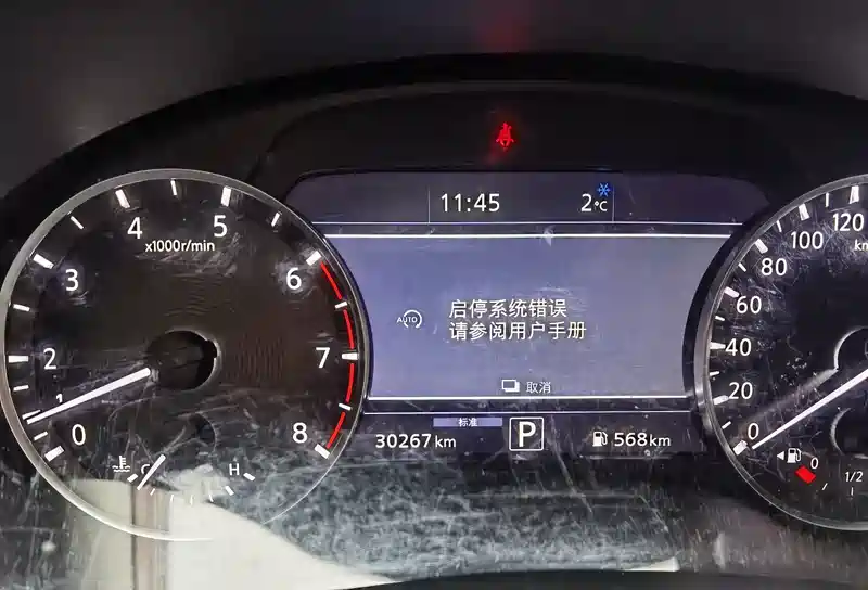

问 求助,提示启停系统错误是什么意思? 删除 推荐精华 置顶 取消置顶 关闭回复 打开回复 推荐编辑 楼主禁言 移动帖子 重置头像 操作记录 上海车友4492154 0浏览 · 2024-02-24 11:57· 发布于上海 发动机没有报警灯,有时候会提示启停系统错误,不影响开。以为是电瓶亏电(快4年的电瓶),换了电瓶,还是时不时的会提醒启停系统故障,这个要怎么查?会是什么问题?车友有经验么? 举报 打开汽车之家 阅读体验更好 相关问题 更多 问兄弟车型在哪里 0回答 问这个是什么功能? 0回答 问换屏换了什么? 0回答 问英菲尼迪被召回 0回答 问车胎开多久需要换? 0回答 问广东想买部二手的 0回答 全部回复 只看楼主 舒野 关禁闭 已屏蔽 英朗 我也有,3度或以下就提示过。正常现象吧,自动启停启动的条件之一是车内实际温度与空调系统设定温度差不多。 2024-02-24 12:48 来自湖南 回复 沙发 屏蔽此人 举报 删除 取消删除 禁言 重置头像 共有条对话 > 皮耶罗阿尔曼 关禁闭 已屏蔽 英菲尼迪QX50 这个情况我也有过,是后备箱那个启停电瓶电量不足了,天气太冷的自我保护断电,会报这个故障码,咱们 50 的前置电瓶是正常车机驾驶使用电瓶,那个提供正常汽车开机点火的用电,所以这个是不影响你开车的🚗ヾ(・ω・`。),总而言之,问题不大,放心不下去店查查,电瓶该换换,不太贵 2024-02-25 16:26 来自辽宁 回复 板凳 屏蔽此人 举报 删除 取消删除 禁言 重置头像 共有条对话 > 那就一直向前 关禁闭 已屏蔽 英菲尼迪QX50 下次再启动就没有了 2024-02-26 08:05 来自辽宁 回复 地板 屏蔽此人 举报 删除 取消删除 禁言 重置头像 共有条对话 > 安工彭于晏 关禁闭 已屏蔽 我要申诉 本楼已被删除 查看回帖内容查看操作记录 2024-02-28 11:07 来自河南 屏蔽此人 删除 取消删除 禁言 重置头像 共有条对话 > 风影刀客 关禁闭 已屏蔽 我们从来不关心这个自动启停,也不没必要天天按那个自动启停所有的东西越多越容易坏我说的对吗? 2024-03-04 17:02 来自安徽 回复 屏蔽此人 举报 删除 取消删除 禁言 重置头像 共有条对话 > 还想在主楼增加内容?点击续写主楼内容 登录 参与更多互动 发表回复 打开App,查看更多评论 首 页 上一页 下一页 末 页 跳 转 取 消 还想在主楼增加内容?点击续写主楼内容 登录 参与更多互动 系统故障 发表回复 图片最多上传9张 微信好友 微信朋友圈 新浪微博 QQ好友 QQ空间 取消 相关推荐 加载中
