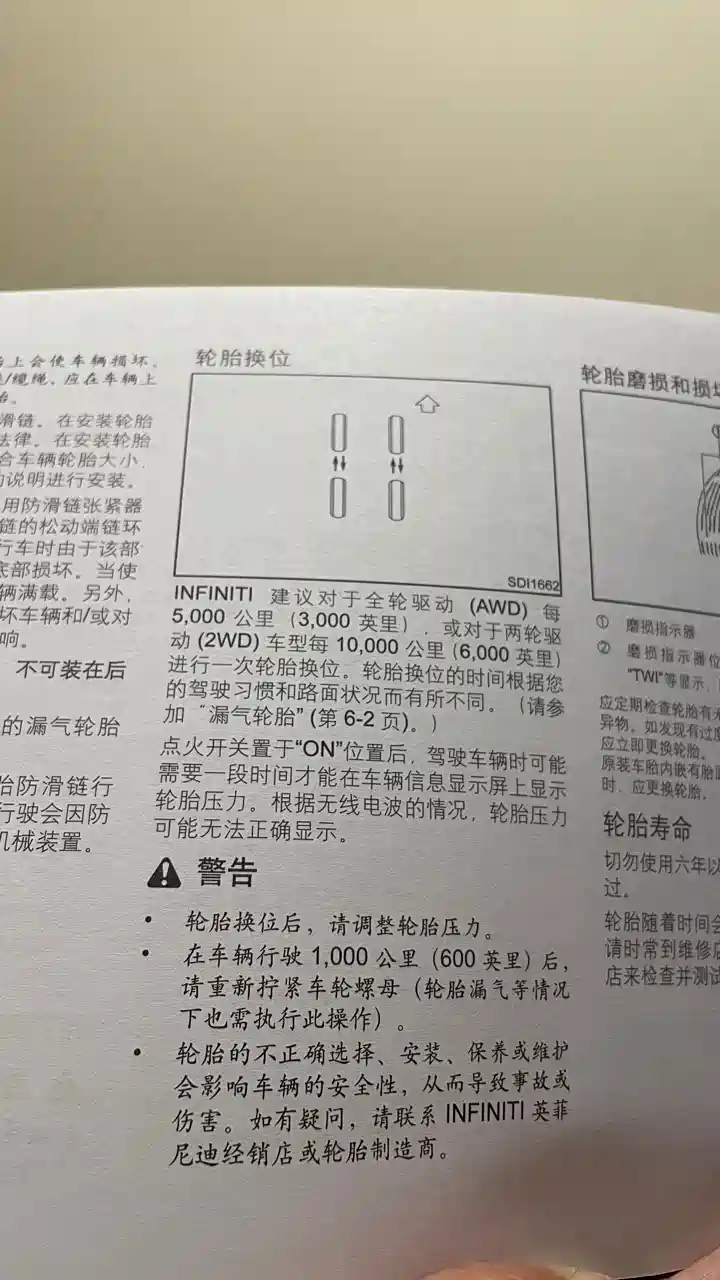

四驱菁英跑了两万多公里,前轮磨损比后轮严重很多,近期发现前轮滚动磨撑声很大(有规律的那种走一圈响一下,以前没有,特别在地库很明显),决定前后轮对调,换完后异响基本消失,看轮胎参数是非对称花纹的(换胎师傅说不是非对称花纹),最后按说明书要求前后对调不交叉,有同问题的车友也可考虑对换一下。

胎压自动会识别前后轮位置吗?还是需要手工调整的

前后轮更换过,胎压监控不影响的。显示的前轮、后轮完全正确

l轮胎异常磨损 不是对调轮胎 能解决的   四轮定位 检查一下吧,
跑了20万公里  从没对调过轮胎,跑七八万就换新胎
