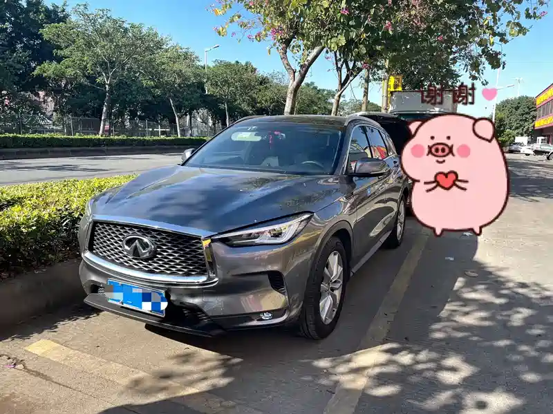

我是2019年12月买的qx50 两驱 菁英版

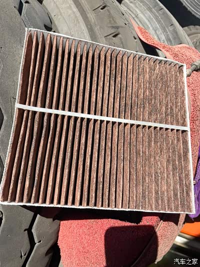

刚提车使用1个月的时候,空调味道没啥问题。但使用超过3000公里之后。空调异味问题一直存在,试过清洗空调滤芯,吹过。没效果。
空调异味一直有,类似于灰尘味道。而且开空调经常会帮我自动转成外循环。为什么会这样呢?
想问问各位空调异味如何解决?

                  空調异味问题预防与解决,主要是风道里面因潮湿霉变所致,建议每次开空调后,距离停车目的地前2分钟,关闭AC开关,外循环风继续吹,直到停车,以此可以吹干风道湿气,杜绝霉变,也建议取下空调滤闻一下,如果有异味就更换.想快速除味只能用雾状及泡沫状专用液体清洗.

可以先试试换空调滤芯,如果换 完还是有异味,要检查一下 是否要清洗一下空调管路、冷凝器之类的
