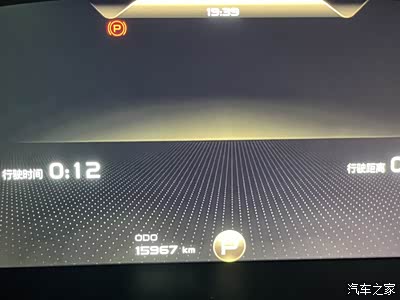

21款博瑞 领航+  平常开的比较少   需要更换变速箱油和刹车油吗?

变速箱油一般是6~8万公里才考虑更换,楼主才跑了1.5万公里,完全没必要更换。刹车油的话是每4万公里的时候,需要检查一下含水量,超过3%才需要更换。楼主目前的行驶里程数也还很少,也不需要更换。

啊 还有防冻液 需要两年一换吗?

变速箱油一般在3年6万公里就需要更换。但是如果开的比较少,可以最多拖到5年再更换。防冻液的更换你可以看一下。如果它的颜色已经变成黄色,就是铁锈的颜色,那就必须更换了。
