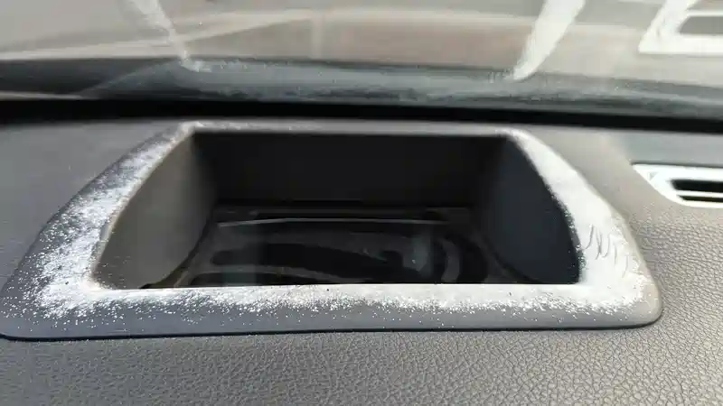

问 中控发粘、仪表台塑料件变白,车友们都是怎么处理的? 删除 推荐精华 置顶 取消置顶 关闭回复 打开回复 推荐编辑 楼主禁言 移动帖子 重置头像 操作记录 大牛牛 0浏览 · 2025-02-19 16:53· 发布于山东 请问车友们中控发粘,仪表台上塑料件变白,你们怎么处理的呀? 举报 打开汽车之家 阅读体验更好 相关问题 更多 问二手博瑞请教 0回答 问15款博瑞顶配 0回答 问车子加速抖动 0回答 问倒车上坡问题 0回答 问博瑞ge混到问题 0回答 问前后摄都开始黑屏了 0回答 全部回复 只看楼主 风景就在路上 关禁闭 已屏蔽 豪越L 出现这样的情况,建议喷一些清洁剂,把这个塑料布下清洁干净之后再购买几瓶表。板蜡喷上去,这样保养一下就会恢复状态 02-19 17:14 来自吉林 回复 沙发 屏蔽此人 举报 删除 取消删除 禁言 重置头像 共有条对话 > 大牛牛 楼主 关禁闭 已屏蔽 博瑞 好的,谢谢 02-21 08:37 来自山东 回复 板凳 举报 删除 取消删除 禁言 重置头像 共有条对话 > kcm001 关禁闭 已屏蔽 领克02 喷酒精也可以,稍微一浸润,用湿巾擦掉表面那层发粘的涂层——另外,一定注意安全!通风防火。 02-21 18:18 来自山东 回复 地板 屏蔽此人 举报 删除 取消删除 禁言 重置头像 共有条对话 > 大明zxm 关禁闭 已屏蔽 不能用除胶剂,塑料会发白,只能用酒精湿润先卡片刮粗再棉花蘸酒精细擦。 02-21 19:34 来自江苏 回复 屏蔽此人 举报 删除 取消删除 禁言 重置头像 共有条对话 > 辰子台888 关禁闭 已屏蔽 塑料镀膜剂可以缓解翻新,管几年 02-25 08:32 来自广东 回复 屏蔽此人 举报 删除 取消删除 禁言 重置头像 共有条对话 > 晶森科技 关禁闭 已屏蔽 经典帝豪 我的这几个位置,都自己处理好了。1. 中置盖板,用塑料翘子翘开,然后用WD4或者风油精就行。2. 中控,驾驶室,不用拆,直接用银行卡刮掉,然后擦擦就好了。3. 抬头显示那里拆下来,也好清理。我的15款旗舰,就这样清理干净的 02-28 15:12 来自浙江 回复 屏蔽此人 举报 删除 取消删除 禁言 重置头像 共有条对话 > 努力才会胜利 关禁闭 已屏蔽 天天太阳底下爆晒,你不弄一个防晒衣吗 03-02 10:37 来自广西 回复 屏蔽此人 举报 删除 取消删除 禁言 重置头像 共有条对话 > 老唐66 关禁闭 已屏蔽 那个抬头显示的框,4S订一个也就几十块! 03-13 20:10 来自内蒙古 回复 屏蔽此人 举报 删除 取消删除 禁言 重置头像 共有条对话 > xeechi 关禁闭 已屏蔽 我是把没用完的木地板蜡涂点上去,效果还不错。 04-13 11:48 来自广西 回复 屏蔽此人 举报 删除 取消删除 禁言 重置头像 共有条对话 > 还想在主楼增加内容?点击续写主楼内容 登录 参与更多互动 发表回复 打开App,查看更多评论 首 页 上一页 下一页 末 页 跳 转 取 消 还想在主楼增加内容?点击续写主楼内容 登录 参与更多互动 系统故障 发表回复 图片最多上传9张 微信好友 微信朋友圈 新浪微博 QQ好友 QQ空间 取消 相关推荐 加载中
