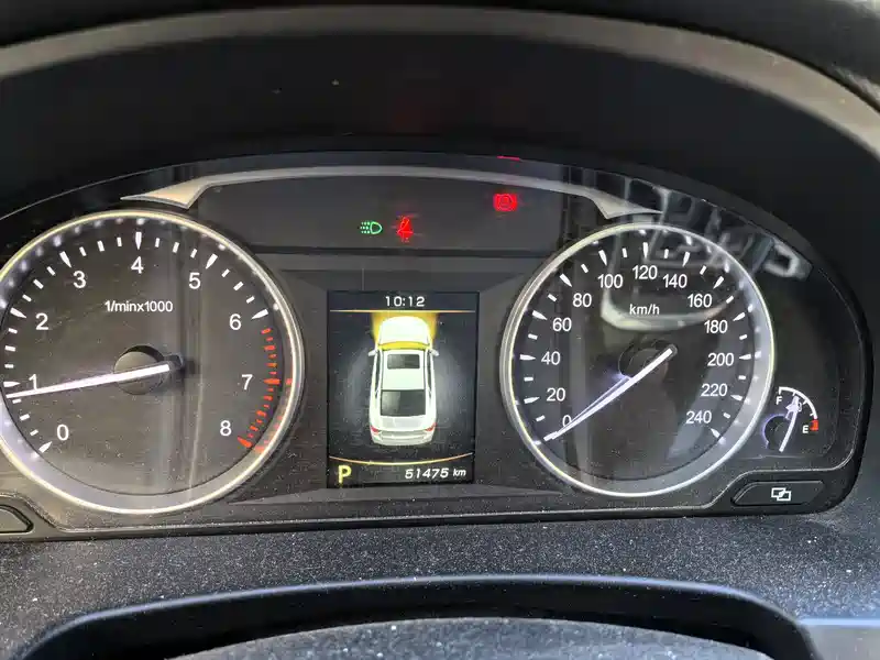

仪表盘上的灯光是什么意思?怎么恢复? 删除 取消推荐 置顶 取消置顶 关闭回复 打开回复 推荐编辑 楼主禁言 移动帖子 重置头像 操作记录 之家车友7065343 0浏览 · 2025-01-31 11:49· 发布于山东 仪表盘,车前面的灯光是什么意思,怎么恢复。 举报 打开汽车之家 阅读体验更好 相关问题 更多 问切换运动模式异常 0回答 问车机导航升级了吗? 0回答 问车机系统升级 0回答 问正时皮带能用多久? 0回答 问这问题能解决吗? 0回答 问各种故障灯 0回答 全部回复 只看楼主 山东的小伙 关禁闭 已屏蔽 宝骏560 吉利博瑞仪表盘显示,机盖外置的灯光,这个是属于机盖位置的相关传感器出问题了第一,这种情况可以打开车辆引擎盖,重新做一下关闭,看一下故障是否会消失。第二,如果无法消失的话,这个要检查一下引擎盖锁位置相关的传感器,这个传感器出问题就会导致这个相关的引擎盖一直亮黄色光。 2025-01-31 11:53 来自山东 回复 沙发 屏蔽此人 举报 删除 取消删除 禁言 重置头像 共有条对话 > 修理工老张 关禁闭 已屏蔽 秦L 通过图片来看,您这个应该是一个机盖未关的报警提示,建议您还是要把这个机盖重新开关一下,一般就可以恢复正常了。如果开关前机盖以后还是不行的话,那么很有可能是机盖锁上面的开关出问题了,这个机盖锁上面有一个触动开关,当关闭机盖以后可以打开,如果现在有这种提示,机盖关好以后还是会报警。那么大多是这个开关坏掉了,需要更换前机盖锁。 2025-01-31 12:56 来自山东 回复 板凳 屏蔽此人 举报 删除 取消删除 禁言 重置头像 共有条对话 > cntjck 关禁闭 已屏蔽 小蚂蚁 我觉得这是前机盖未锁提示信息,应该是前机盖未稳妥的盖好,建议将前机盖重新打开再彻底盖好、锁定即可解决这个问题。 2025-02-01 04:03 来自天津 回复 地板 屏蔽此人 举报 删除 取消删除 禁言 重置头像 共有条对话 > 大明zxm 关禁闭 已屏蔽 看我贴子 2025-02-02 20:42 来自江苏 回复 屏蔽此人 举报 删除 取消删除 禁言 重置头像 共有条对话 > 顽强拼搏我在奋斗品霖 关禁闭 已屏蔽 博瑞 引擎盖没有盖好!开车容易生气 2025-02-03 14:47 来自江西 回复 屏蔽此人 举报 删除 取消删除 禁言 重置头像 共有条对话 > 晶森科技 关禁闭 已屏蔽 经典帝豪 如果盖好了,就是机盖传感器故障,自己买个更换;要么就把传感器去掉 2025-02-10 13:20 来自浙江 回复 屏蔽此人 举报 删除 取消删除 禁言 重置头像 共有条对话 > 还想在主楼增加内容?点击续写主楼内容 登录 参与更多互动 发表回复 打开App,查看更多评论 首 页 上一页 下一页 末 页 跳 转 取 消 还想在主楼增加内容?点击续写主楼内容 登录 参与更多互动 系统故障 发表回复 图片最多上传9张 微信好友 微信朋友圈 新浪微博 QQ好友 QQ空间 取消 相关推荐 加载中
