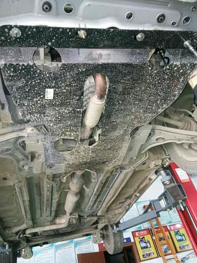

凯翼c3护板安装有共振异响
铜仁车友9169111
0浏览 · 2017-03-19 09:15
发动机护板
,过稍微不平的路就有振动响声,感觉很不好。问下大家有没有同样的状况,和改善方法,或者推荐一款好点的护板

应该是护板安装时没有考虑与发动机间隙问题,我这4s店的师傅在安装后都会使劲拽护板,原因就是怕开起来共振会有声音。

是不是护板上有东西,一震动就响

是中间铁皮一晃一晃的,打在发动机上的响声

一螺丝扭紧,二在护板中间部分的两侧加两个胶垫块

谢谢,问题出在护板材质上,之前那块是铁质的,较软,后面换了块钛金属的,就没有异响了
