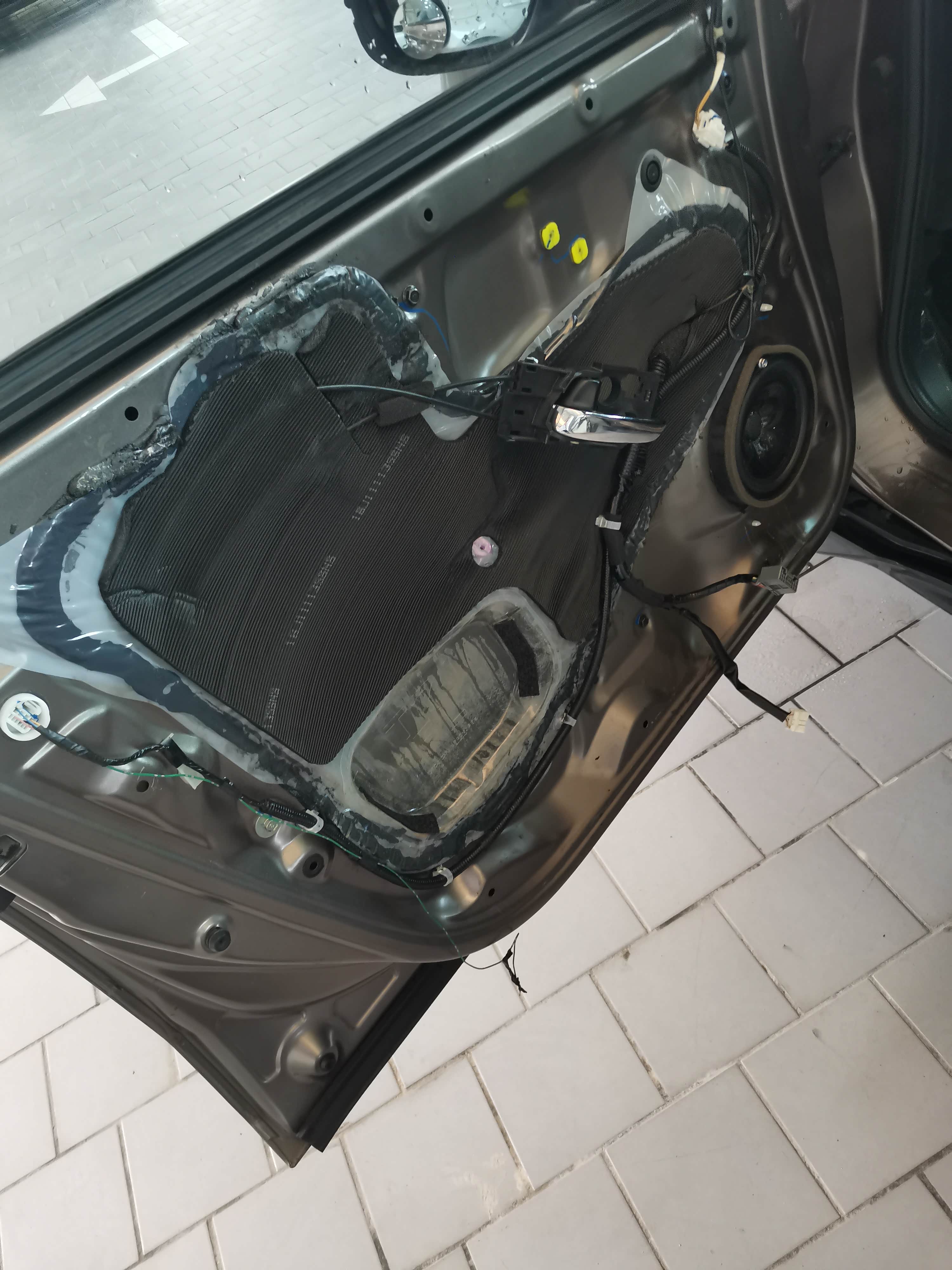

一个月进水了两次,都是驾驶位的车门,第一次进水比较厉害,座椅都拆了,嗮干了海绵才装座椅,加车门漏水修理,天窗保养,花了一千多,半个月后车门又有进水迹象,又开来4s店拆车门,还是蛇胶问题,说是可能天气太热,蛇胶膨胀了点有缝隙,后面师傅说也有了吗是车窗胶条老化了,下水快,换条新的胶条下水慢就没问题了,只能观察看,各位车友也有这种问题吗?怎么处理

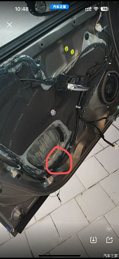

作为过来人我跟你说,4S的处理就是扯淡。我的xrv这款车,车门漏水就两个地方,一是车门内钣金有个缺口,雨水长期堆积,把胶水泡失效了,导致开胶漏水。下面的图里我圈出来的位置,塑料膜背后就是缺口处,这里是绝大多数xrv漏水的地方,你可以仔细看看你的这里,是不是有水痕。4S处理方案也就是帮你重新按紧胶水,其实没有任何作用,一段时间过后又会开口,漏水。还有些有些4S会打点玻璃胶之类来敷衍,这个也屁用都没有。不要问我怎么知道的。
2025-09-15 11:01 来自浙江 回复
柠檬大叔吃柠檬 关禁闭 已屏蔽
如果是车门密封胶开口,想处理有两个办法,比较省钱的就是去买3M蛇胶,一定要买3M,其他的效果不咋地。沿着塑料膜边缘走两圈,把塑料膜牢牢固定在钣金上,这样就不会漏水了。不怕花钱,那就扔了塑料膜,直接换成丁基胶止震版,再不放心那就再沿着止震版边缘走一圈3M蛇胶。这个方法车开到报废都不会从钣金塑料膜这里漏水。我说的丁基胶止震版也就是外面说的车门隔音的材料。但是前提一定要记住,不要买那种垃圾丁基胶,一定要大牌,一定要大牌,那种某多某宝的垃圾丁基胶开口也快。蛇胶一定要3M。好材料才是最重要的。
