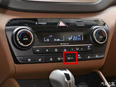

1.6t的两驱领先型在之家看的配置表里是有后视镜加热的功能的,可为什么车上找不到开关?还是这个所谓的后视镜加热是自动工作的无需开关?

当你打开后窗加热时,后视镜加热会自动打开。详细请参考说明书117页

解答;和后挡除霜一个开关。
外后视镜加热功能;
后视镜加热功能是指当汽车在雨、雪、雾等天气行驶时,后视镜可以通过镶嵌于镜片后的电热丝加热,确保镜片表面清晰。
其实电加热后视镜的工作原理非常简单,而且成本也不是很高,就是在两侧后视镜的镜片内安装一个电热片(电热膜),在雨雪天气时,车主打开后视镜电加热功能,电热片会在几分钟内迅速加热至一个固定的温度,一般在35-60摄氏度之间,从而起到对镜片加热,除雾除霜的效果。

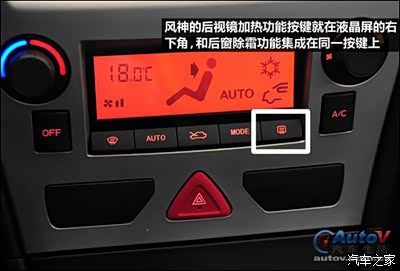

图片白方框内键就后挡除霜开关;
