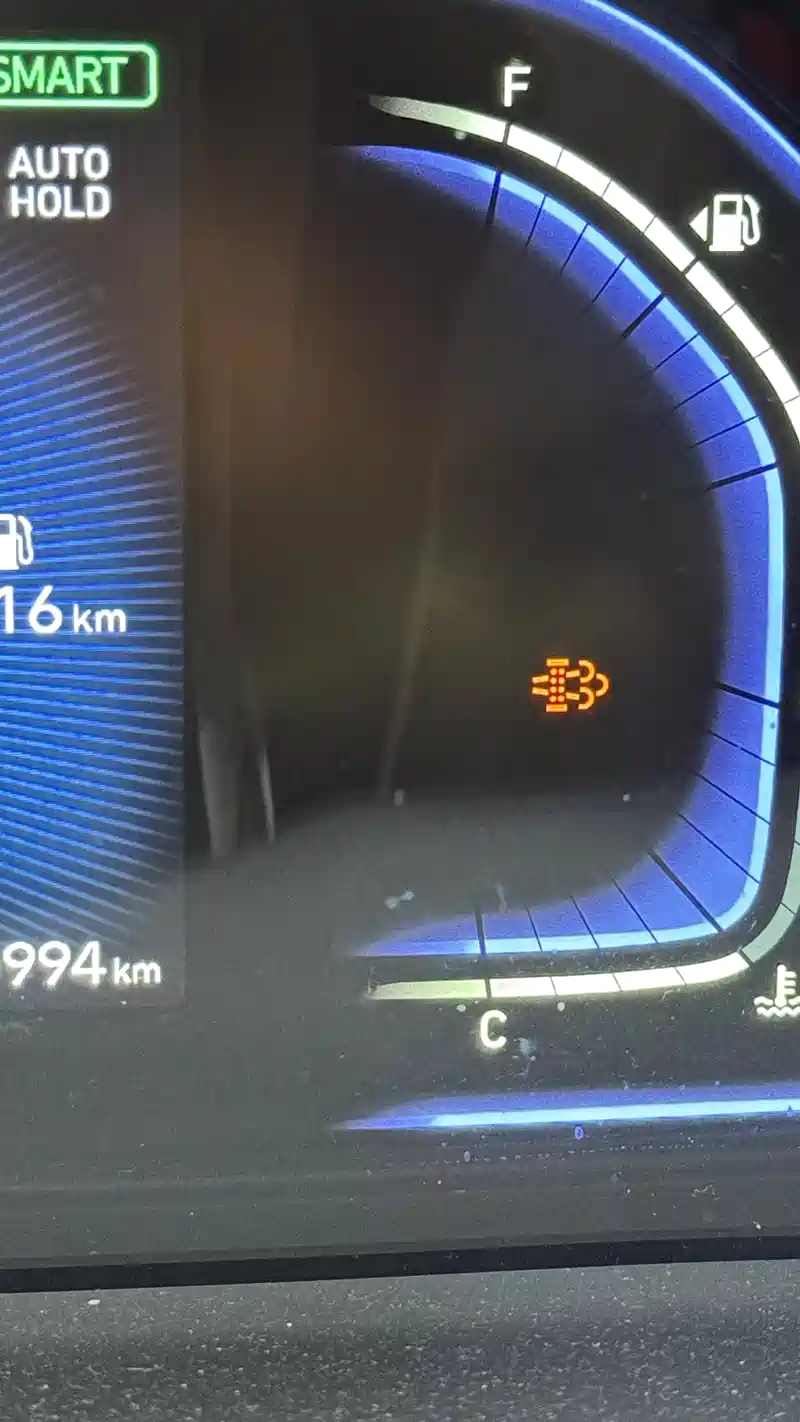

问 大家帮忙看下是怎么回事! 删除 推荐精华 置顶 取消置顶 关闭回复 打开回复 推荐编辑 楼主禁言 移动帖子 重置头像 操作记录 上海车友2256743 0浏览 · 2026-01-10 12:15· 发布于上海 请车友们帮我看看这个灯是什么情况?低温天后就一直亮着,气温回暖了也不灭,需要去检修吗?谢谢大家 举报 打开汽车之家 阅读体验更好 相关问题 更多 问途胜L保养时间 0回答 问求助 0回答 问刚买一个多月的途胜 0回答 问行驶过程出现掉油? 0回答 问这个价格入手如何? 0回答 问加装雷达求推荐 0回答 全部回复 只看楼主 llx3344 关禁闭 已屏蔽 威麟X5 这是颗粒捕捉器故障灯,可能有堵塞风险,应该是比较长时间低速行驶导致,到高速上拉高转速争取还原一下看能不能消除 01-10 13:11 来自云南 回复 沙发 屏蔽此人 举报 删除 取消删除 禁言 重置头像 共有条对话 > pp43 关禁闭 已屏蔽 一般在报警刚出现时候就要去跑高速疏通下颗粒捕捉器,,我是保持3000转速,,跑了10分钟后,报警自己就消了。。你要是过了很长时间带着报警用车,,可能要多跑一段时间高速了。。要是不行就得拆下来清洗。 01-10 13:17 来自辽宁 回复 板凳 屏蔽此人 举报 删除 取消删除 禁言 重置头像 共有条对话 > 可以买辆车 关禁闭 已屏蔽 这个灯是空调系统的故障提示,低温后亮着可能是空调滤芯堵塞、风道翻板卡滞,或是传感器故障。气温回暖没灭说明不是临时低温影响,得去检修,先检查空调滤芯和风道,避免影响制冷制热功能。 01-10 19:19 来自北京 回复 地板 屏蔽此人 举报 删除 取消删除 禁言 重置头像 共有条对话 > kh_siman 关禁闭 已屏蔽 途胜 到高速上拉一下转速 01-12 08:00 来自浙江 回复 屏蔽此人 举报 删除 取消删除 禁言 重置头像 共有条对话 > 还想在主楼增加内容?点击续写主楼内容 登录 参与更多互动 发表回复 打开App,查看更多评论 首 页 上一页 下一页 末 页 跳 转 取 消 还想在主楼增加内容?点击续写主楼内容 登录 参与更多互动 系统故障 发表回复 图片最多上传9张 微信好友 微信朋友圈 新浪微博 QQ好友 QQ空间 取消 相关推荐 加载中
