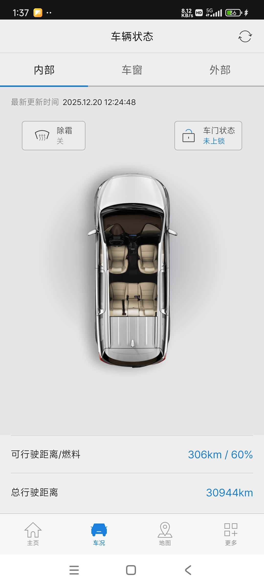

车辆目前30944公里,冷车时发动机有种像皮带轮摩擦的异响,但是我听了下不是皮带轮的位置,而是我拍的那个区域,热车异响声音就小了但是也能隐约听到。4S店检查结果说是是正常。大家来听听到底是不是正常的声音,有没有谁有同样的问题?
