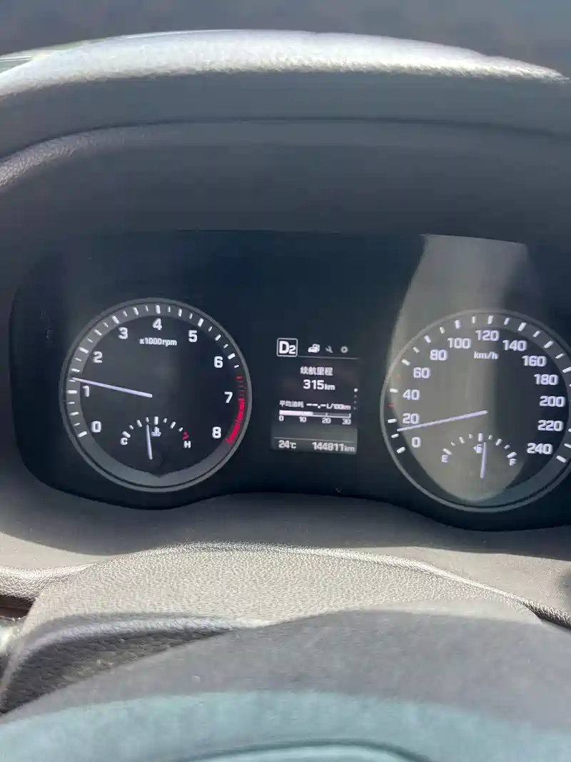

16年提的途胜,车很不错,漂亮省油。但是到了11万公里开始烧机油了,现在跑了14万公里了,烧机油严重,大家有没有好办法?
