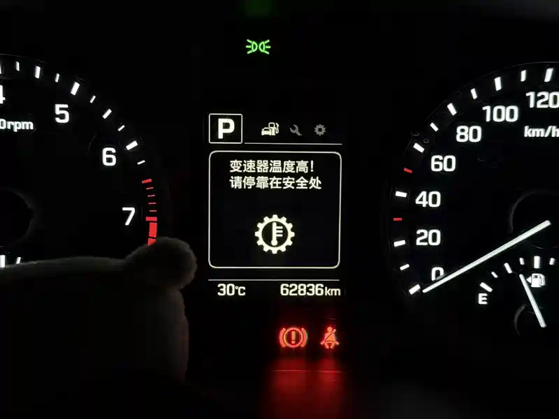

问 2016款途胜出现变速箱问题 删除 推荐精华 置顶 取消置顶 关闭回复 打开回复 推荐编辑 楼主禁言 移动帖子 重置头像 操作记录 情绪不稳定患者噢 0浏览 · 2025-06-26 23:33· 发布于浙江 在倒退上坡的时候出现这个问题,是变速箱坏了吗?有大神知道修一下几个银子吗? 举报 打开汽车之家 阅读体验更好 相关问题 更多 问途胜尊贵版价格 0回答 问23款途胜L车机 0回答 问如何关闭提示音? 0回答 问踩刹车、底盘声响 0回答 问途胜L 痛车效果图 0回答 问25款途胜副驾异响 0回答 全部回复 只看楼主 老衲一头秀发5966 关禁闭 已屏蔽 名图 仅仅通过楼主发的这一张图来判断,不一定需要大修变速箱。因为警报是变速箱温度过高,有可能楼主的变速箱油已经过期了,降温清洁的能力大打折扣,或许换一箱变速箱油问题就解决了。 2025-06-27 07:46 来自江西 回复 沙发 屏蔽此人 举报 删除 取消删除 禁言 重置头像 共有条对话 > 萌哥wm 关禁闭 已屏蔽 传祺ES9 情绪不稳定患者噢兄,可能是变速箱油液不足/变质(润滑散热差)、散热系统故障(散热器堵、风扇不工作)、倒挡离合器/制动器负荷过大(上坡工况加剧磨损)。先观察故障是否仅上坡倒挡出现,检查变速箱油位、颜色。若油没问题,就得查散热系统、变速箱内部阀体/摩擦片。维修费用得看故障点,换油几百,修散热系统千把块,要是变速箱大修可能几千到上万,建议赶紧去4S或靠谱修理厂,用诊断仪读码排查,供参考,望采纳! 2025-06-27 08:52 来自广东 回复 板凳 屏蔽此人 举报 删除 取消删除 禁言 重置头像 共有条对话 > kh_siman 关禁闭 已屏蔽 途胜 干式双离合的通病 2025-06-27 11:57 来自浙江 回复 地板 屏蔽此人 举报 删除 取消删除 禁言 重置头像 共有条对话 > 键舞飞语 关禁闭 已屏蔽 还是8AT好啊 2025-06-27 17:20 来自江苏 回复 屏蔽此人 举报 删除 取消删除 禁言 重置头像 共有条对话 > 还想在主楼增加内容?点击续写主楼内容 登录 参与更多互动 发表回复 打开App,查看更多评论 首 页 上一页 下一页 末 页 跳 转 取 消 还想在主楼增加内容?点击续写主楼内容 登录 参与更多互动 系统故障 发表回复 图片最多上传9张 微信好友 微信朋友圈 新浪微博 QQ好友 QQ空间 取消 相关推荐 加载中
