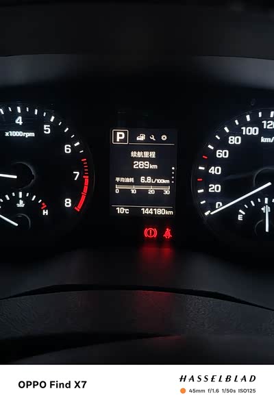

艾力绅
机油很重要,我也是16年6月提的车目前14万公里了,一直在4S保养换机油目的就是怕用到假机油。从二保开始一直用那个黑桶5W40的全合成,目前没有出现烧机油现象,13万公里左右去朋友处洗过积碳,定期每五千公里加一瓶燃油添加剂,14万公里开始加95号汽油感觉比92号汽油经烧。
