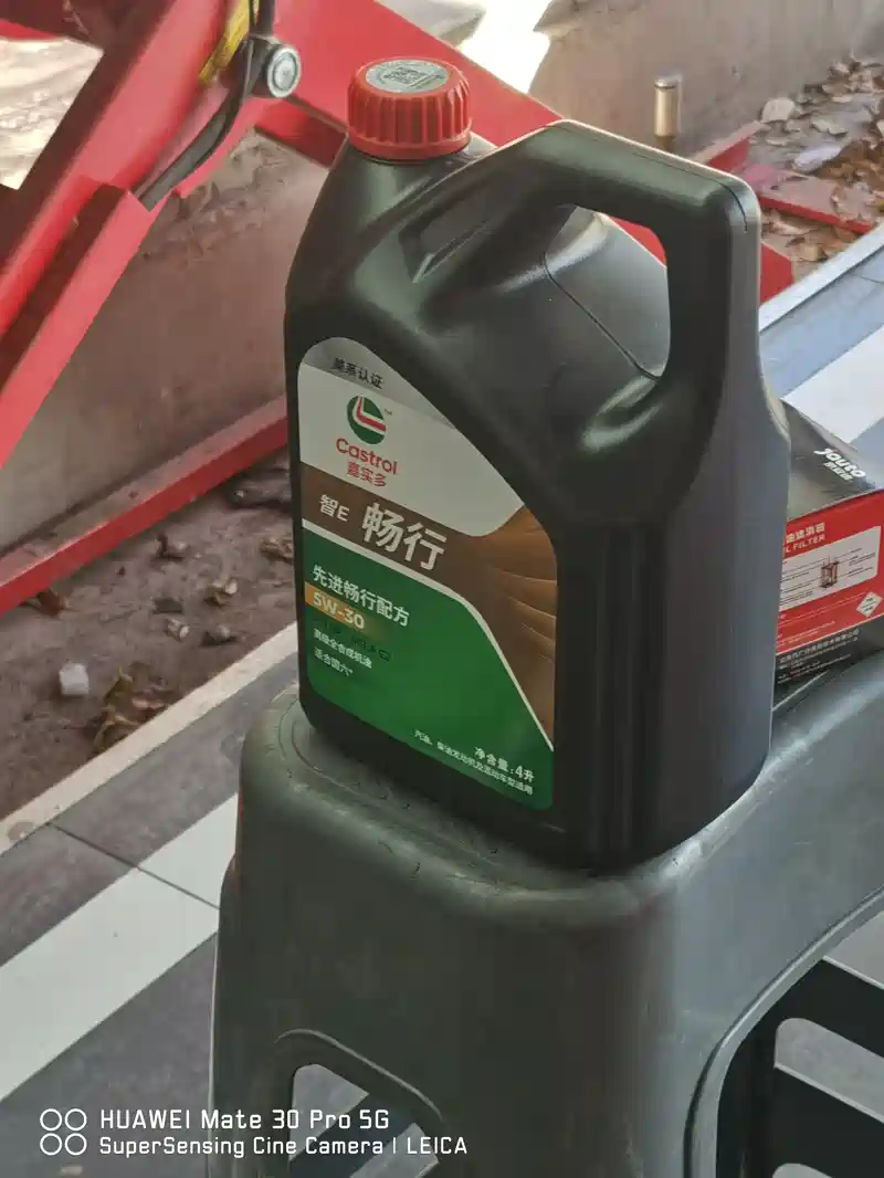

各位车友们,请问一下大家:2015款现代途胜,1.6T的开10万公里了。车是16年买的,开了8年开始有点烧机油了。上次在京东养车给换的这个嘉实多的机油,开了3000公里就会烧2升左右机油,属于严重烧机油吗

根据你的问题、烧机油有点严重你可以更换一下机油、使用5w-40机油看看会不会缓减烧机油的速度、粘度比30的大、

车辆3000公里烧两升机油这个烧机油确实是比较严重的
第一,这种情况可以考虑加粘稠度比较高的5w40的机油做一下相关的缓解。
第二就是发动机内部零部件老化导致的烧机油的现象,像这种情况需要拆解,发动机大修处理。

车友好,开了10万公里,在使用嘉实多机油的情况下,开3000公里烧2升左右机油,属于严重烧机油。
一般来说,正常的机油消耗在每千公里0.3升以内,如果每千公里机油消耗量超过0.5升,就可认为是烧机油现象比较明显了。而该车3000公里烧2升机油,平均每千公里烧机油约0.67升,远超正常范围,会导致发动机润滑不足、磨损加剧,影响发动机性能和寿命,还可能造成尾气排放超标等问题。
