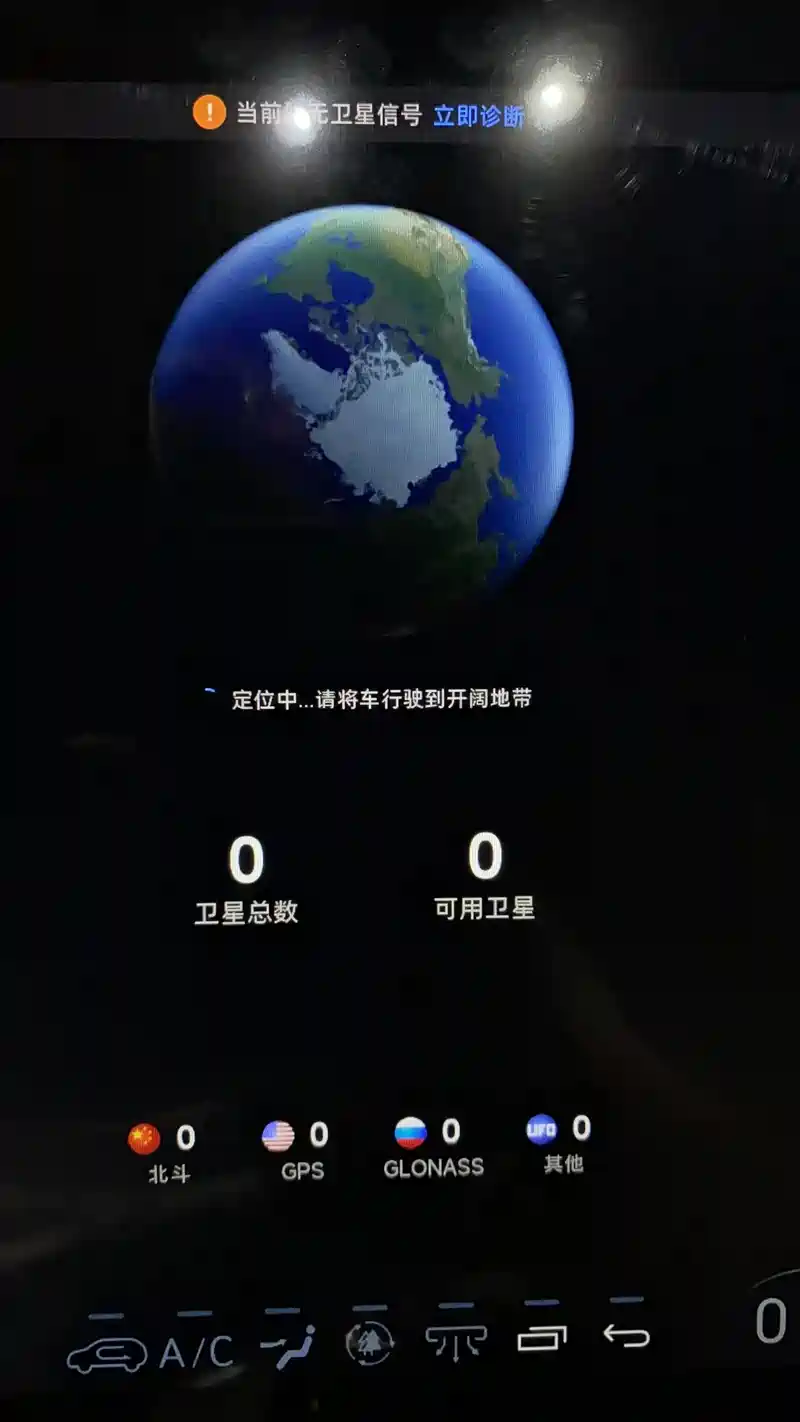

途胜L精英版 车机系统刷过后,安装了导航软件,搜索不到卫星

各位车友好,本人前几天网上购买了刷机程序,将车机刷了,安装了高德地图,结果导航只可以定位到我当前位置,却搜索不到卫星,导航箭头一直不动,无法正常使用,请问一下大家,这是什么原因?是不是车子就没有安装GPS?

封闭式的车机,非要刷成开放的,哪天黑屏了,空调都开不起来热死在车里,精英版车机少了两条线两个插口好像,没有gps

精英应该是没有GPS的,这个最好解决的方法就去找你买刷机程序的卖家啊,他们肯定有办法的。

精英版,自己去淘宝买个GPS模块一插就行了,不超过100元。豪华版自带GPS。

照卖家,他们都会给你操作的

    你的弄好了吗,我也是刷完不能导航

    瞎折腾,这下玩完了。卖家会给你升空一个GPS

    精英版没有定位系统,我破解车机后可以下载高德地图,酷我音乐等,且满屏显示,还可以刷回原系统

    我的也不能 没有gps 你们怎么解决的车友们
