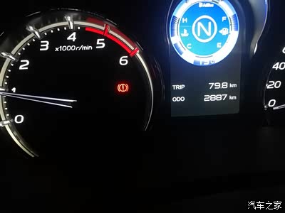

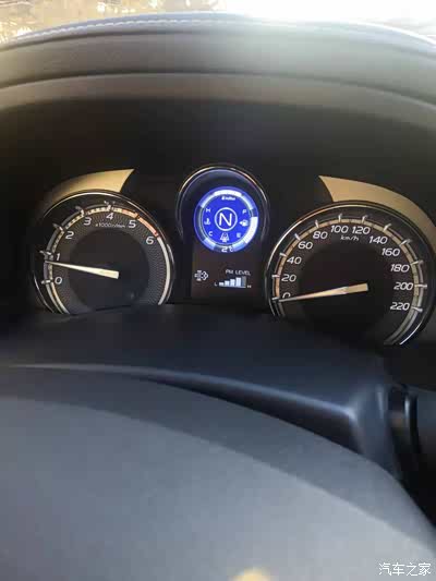

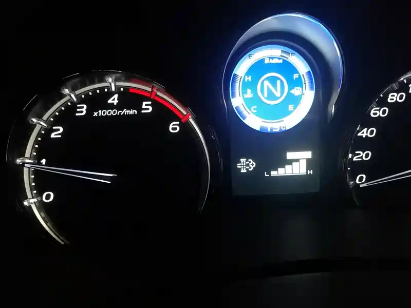

今天我的车车第三次再生了,马上2900公里了!正常嘛?友友们出来讲讲!跑了差不多半小时才回零!

如果的的ECM版本是401就正常。车子长期跑较好的路况,再生里程就会延长。我的车子跑了1.1万公里,原车381的ECM程序,500公里左右再生一次。3000多公里时首保,4s给升级到401,升级后平均700公里再生一次。最长的一次跑了一千公里才再生,但是再生以后又跑了不到300公里又再生一次,后面又是700公里左右一次,偶尔一格再生。我的车长时间平均时速45公里,平均百公里油耗表显7.5,按照加油数量差不到8升,基本除了等个国道的红绿灯,就在路上跑。

这种情况肯定是不正常的,如果你的车还在质保期之内的话,你可以去找售后检查一下。

一般来说这种情况是长时间原地热车或长时间低速行驶导致的,可以跑跑高速或者到4S店用专用设备进行处理解决!

我没有表达清楚,我是9月8号买的新车!一共就行驶了2860公里,这次是第三次再生,还没有做首保呢
