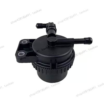

问 求助,求助! 删除 推荐精华 置顶 取消置顶 关闭回复 打开回复 推荐编辑 楼主禁言 移动帖子 重置头像 操作记录 起名想半宿2015 0浏览 · 2021-06-06 19:55 群友们好!我今天去修理厂换柴滤,粗滤怎么也卸不开,因粗滤总成是塑料的,用劲大了总成就废了。有没有遇到同样问题的,都是怎么解决的? 举报 打开汽车之家 阅读体验更好 相关问题 更多 问这是什么车? 0回答 问牧游侠的热度呢? 0回答 问牧游侠2.5保养 0回答 问牧游侠挂四驱有异响 0回答 问连张图片都不发! 0回答 全部回复 只看楼主 起名想半宿2015 楼主 关禁闭 已屏蔽 2021-06-06 19:59 回复 沙发 举报 删除 取消删除 禁言 重置头像 共有条对话 > 起名想半宿2015 楼主 关禁闭 已屏蔽 就这个东西拧不开,用劲大了就拧坏了 2021-06-06 20:01 回复 板凳 举报 删除 取消删除 禁言 重置头像 共有条对话 > 柴油专修 关禁闭 已屏蔽 浇开水,再用末布和链条板子拧 2021-06-06 20:25 回复 地板 屏蔽此人 举报 删除 取消删除 禁言 重置头像 共有条对话 > 高分壹号 关禁闭 已屏蔽 有专用扳手 2021-06-07 10:52 回复 屏蔽此人 举报 删除 取消删除 禁言 重置头像 共有条对话 > isuzu_jinzhou 关禁闭 已屏蔽 mu-X牧游侠 这个情况我遇到过,用一个铁条之类的工具,就是头是扁的,不要太尖和锋利的,然后铁条对着那个带塑料箍,用锤子慢慢的敲,不要太用力,敲几下就拧开了。 2021-06-07 18:42 回复 屏蔽此人 举报 删除 取消删除 禁言 重置头像 共有条对话 > 还想在主楼增加内容?点击续写主楼内容 登录 参与更多互动 发表回复 打开App,查看更多评论 首 页 上一页 下一页 末 页 跳 转 取 消 还想在主楼增加内容?点击续写主楼内容 登录 参与更多互动 系统故障 发表回复 图片最多上传9张 微信好友 微信朋友圈 新浪微博 QQ好友 QQ空间 取消 相关推荐 加载中
