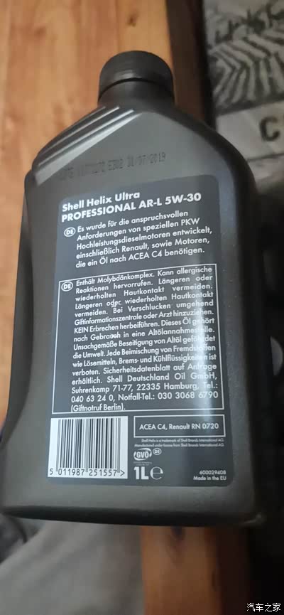

问 保养用油问题 删除 推荐精华 置顶 取消置顶 关闭回复 打开回复 推荐编辑 楼主禁言 移动帖子 重置头像 操作记录 大庆车友9629648 0浏览 · 2020-10-02 15:47 谢谢,可以推荐一下2020款1.9T五十铃牧游侠国六 用哪一款机油吗? 举报 打开汽车之家 阅读体验更好 相关问题 更多 问儿童座椅怎么装? 0回答 问连张图片都不发! 0回答 问牧游侠2.5保养 0回答 问牧游侠挂四驱有异响 0回答 问牧游侠四驱异响 0回答 问牧游侠 四驱异响 0回答 全部回复 只看楼主 ROSE1 关禁闭 已屏蔽 沃尔沃S60(进口) 壳牌,美孚,嘉实多,道达尔,长城都可以啊,机油这东西,最重要的两点就是,一个是要保真,另外就是标号要选对。W后面的20 30 40 50代表100度时的黏度。高温黏度按照厂家推荐的粘指选,W前面的0 5 10 20代表低温流动性。低温流动性按照所在地区的气候条件选。一般如果不是在祖国的最北方,5W可以四季通用。至于品牌,只要是大厂保真的机油都没问题的。 2020-10-02 15:48 回复 沙发 屏蔽此人 举报 删除 取消删除 禁言 重置头像 共有条对话 > 三金御品 关禁闭 已屏蔽 那你可以考虑使用美孚货架实多度的机油,又是可以的,那个我也完全没有问 2020-10-02 15:56 回复 板凳 屏蔽此人 举报 删除 取消删除 禁言 重置头像 共有条对话 > 刚得证 关禁闭 已屏蔽 最便宜那款,绿标黑瓶 2020-10-03 07:01 回复 地板 屏蔽此人 举报 删除 取消删除 禁言 重置头像 共有条对话 > 低转高扭好爽 关禁闭 已屏蔽 我刚首保,4店用这个 2020-10-03 12:10 回复 屏蔽此人 举报 删除 取消删除 禁言 重置头像 共有条对话 > gy高月 关禁闭 已屏蔽 这款发动机要用CK级别的柴油发动机机油,且是环保机油,你们说的美孚壳牌基本没有这个级别的,就算有粘度也不对,都是大车用的多,不合适。 2020-10-03 13:48 回复 屏蔽此人 举报 删除 取消删除 禁言 重置头像 共有条对话 > 风月撬佳人 关禁闭 已屏蔽 关键要低灰分的柴油机油 美孚黑霸王 嘉实多大力士 都可以 2020-10-04 02:21 回复 屏蔽此人 举报 删除 取消删除 禁言 重置头像 共有条对话 > aw6ygn 关禁闭 已屏蔽 灰壳,低灰份0.5,欧规C4柴机油。 2020-10-05 09:10 回复 屏蔽此人 举报 删除 取消删除 禁言 重置头像 共有条对话 > 豚鼠2 关禁闭 已屏蔽 mu-X牧游侠 shell AR-L用過,還可以,現在試用AF-L,好像聲音也很安靜,就是dpf情況要再觀察,3.0的國五 2020-10-09 22:09 回复 屏蔽此人 举报 删除 取消删除 禁言 重置头像 共有条对话 > 还想在主楼增加内容?点击续写主楼内容 登录 参与更多互动 发表回复 打开App,查看更多评论 首 页 上一页 下一页 末 页 跳 转 取 消 还想在主楼增加内容?点击续写主楼内容 登录 参与更多互动 系统故障 发表回复 图片最多上传9张 微信好友 微信朋友圈 新浪微博 QQ好友 QQ空间 取消 相关推荐 加载中
