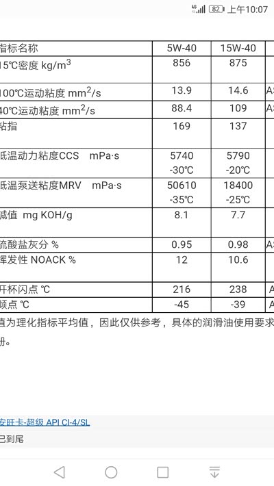

带颗粒捕捉器,机油要求 硫酸盐灰分在1%及一下。
qinz86 关禁闭 已屏蔽
一般的ci4都不能达到,cj4都能。能买到的只有卢克 安旺卡 ci4 全合成10w-40大桶18L, 至少能用2w km.
还有很贵的安索cj4 5w30 5w40.(400 4L)
要是1.9能用40机油,会省不少钱(看说明书),3.0的是能用的 甚至粘度很高的15w40都能用。
